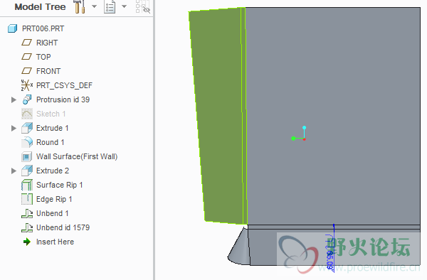

要展开图 下料用的  求各位大佬帮帮忙 弄了一个多星期了没弄好 在不弄好老板要开除我了

要么偏移最外面的平面组至一半壁厚再展开该平面组
要么就修改成规则外形

你这个是拿模具冲压成型的吧

没办法直接展开是因为侧面的面不是平面

只能展开一半,左下角弧那段只能在AUTOCAD里补完弧线,之后再镜像下,应该就可以上等离子,线切割或者激光了。支持2#的面组展平方式,更方便和精确些!!
