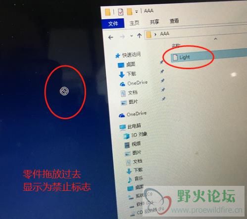

最近发现在 CERO4.0不能使用拖放打开零件功能,是功能不行了,还是配置出了问题?请大神指导一下

怎么个不能使用?
 楼主| 发表于 2018-4-19 10:36 | 显示全部楼层
拖放在画图区显示为禁止
拖放在画图区显示为禁止
拖放在画图区显示为禁止

发表于 2018-4-19 20:32 | 显示全部楼层
你文件没扩展名,把后缀加上试试

发表于 2018-4-20 17:57 | 显示全部楼层
后缀格式不对。
 楼主| 发表于 2018-4-22 22:44 | 显示全部楼层
野火 发表于 2018-4-19 20:32
你文件没扩展名,把后缀加上试试
我是用电脑隐藏后缀的,和文件没有关系,不管是STB,IGS PART 都不行
jiangsg 发表于 2018-4-20 17:57
后缀格式不对。
CERO本身格式的了不行,不是格式问题
 楼主| 发表于 2018-4-24 11:04 | 显示全部楼层
有没有哪个朋友试一下自己的软件
228
362
发表于 2018-4-24 14:59 | 显示全部楼层
win10环境creo4.0 m40测试没有问题!
 楼主| 发表于 2018-4-24 18:07 | 显示全部楼层
我用默认配置好像也不行,就是congfig删除掉也不行,是版本问题吗?我的也是WIN10   CREO M020
