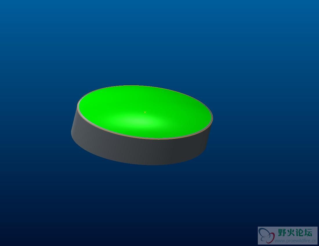

求高手把绿色面用一个面组做出来,谢谢。
绿色面
绿色面

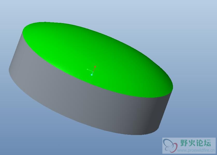

最佳答案
查看完整内容
自由式造型一拉就好

发表于 2018-4-9 19:03 | 显示全部楼层
   自由式造型一拉就好

这是一个电子产品的按键。

发表于 2018-4-9 19:13 | 显示全部楼层
旋转一下不是就出来了吗?有什么特别的困难吗?
78
 楼主| 发表于 2018-4-9 19:23 | 显示全部楼层
是椭圆的,旋转不了啊大神

 楼主| 发表于 2018-4-9 19:54 | 显示全部楼层
zjdygdcq 发表于 2018-4-9 19:45
自由式造型一拉就好
默默为你点赞, 太好了。请问还有其他方法没有?

发表于 2018-4-9 20:01 | 显示全部楼层
圆轨迹扫描就可以了
a.prt.zip

 楼主| 发表于 2018-4-9 20:12 | 显示全部楼层
三也村夫 发表于 2018-4-9 20:01
圆轨迹扫描就可以了
能让我看下prt吗?

发表于 2018-4-9 20:23 | 显示全部楼层
18656759232 发表于 2018-4-9 20:12
能让我看下prt吗?
不是上传了吗,直接下载解压就可以了。creo2.0
