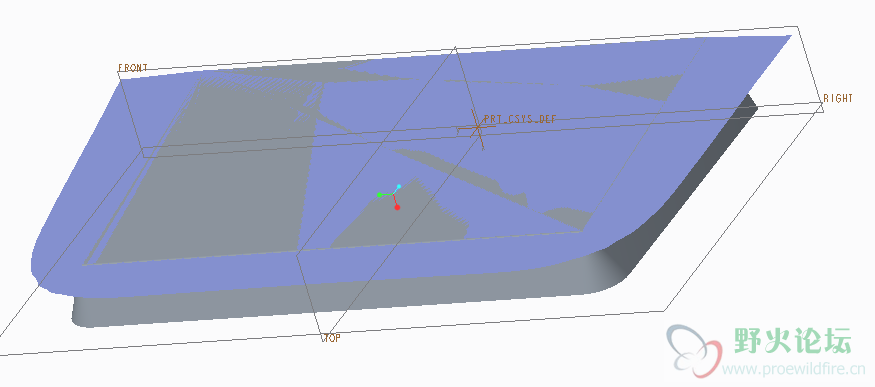

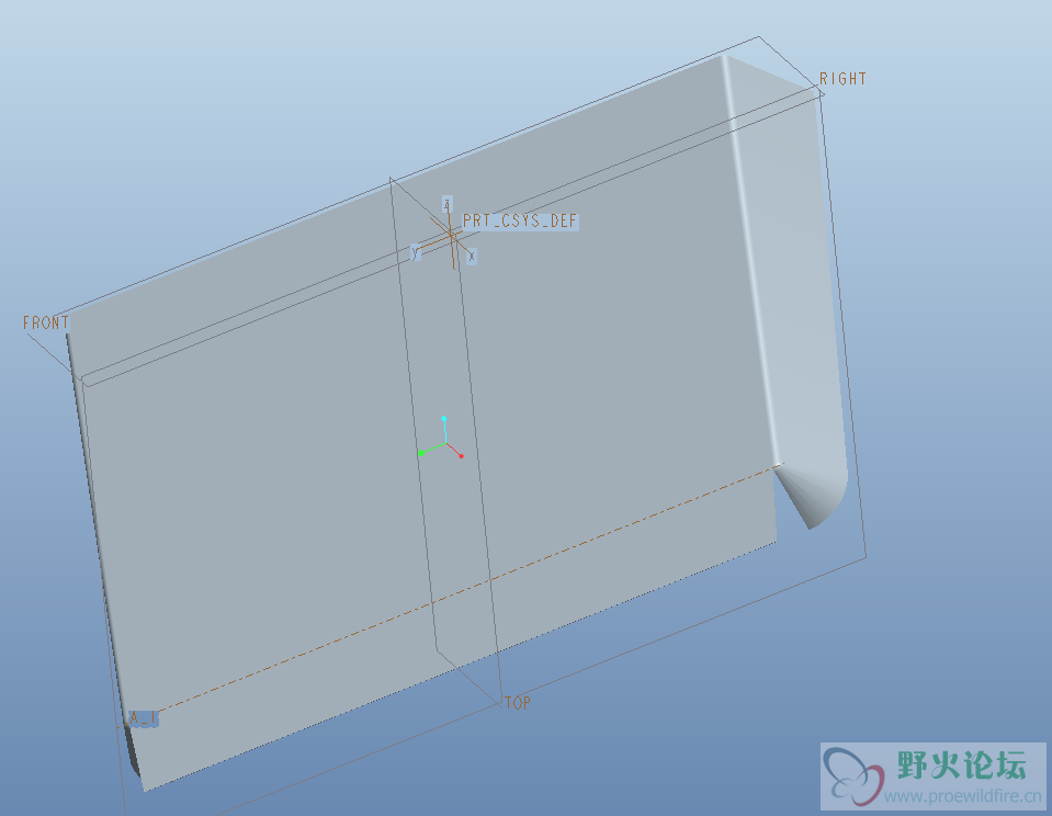

不知道怎么能展开了 是要用一块钢板压成这个形状 需要展开来下料 求各位大佬指点

 楼主| 发表于 2018-4-9 17:07 | 显示全部楼层
106
144
发表于 2018-4-9 19:18 | 显示全部楼层
搞定了,你看看
88
114

发表于 2018-4-16 17:54 | 显示全部楼层
可以,我找找prt文件。源文件已经被我删了,是这样做的。
1.把钣金转化为实体。
2.复制曲面
3.曲面展平
