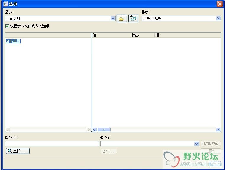

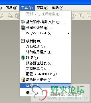

PROE中依次打开工具——选项,就会弹出下面这个窗口。

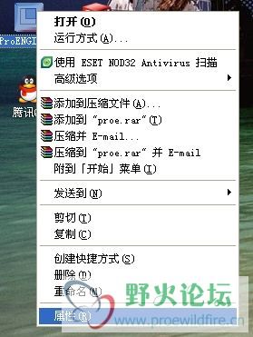

有的时候config.pro这个文件并不存在,我的就是,我是首先设置好这个文件的内容后,将它复制到PROE的启动目录下面,
启动目录的查看方法,见附图!
你设置好,直接复制过去,就可以了,你所设置的东西,在下次启动时,都会实现!
更进一步的关于config.pro的配置,请查看这个帖子,楼主介绍的非常非常的详细,呵呵http://www.proewildfire.cn/thread-9138-1-1.html
