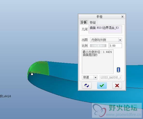

1.补了个面是内凹的,大神们怎么解决 ;2.还有壁厚不行,谁能解决下曲面质量 ,谢谢!

线没做好质量就差,你的样条线点有点多了. 样伸切除的时候方向不是很好,切出来的四边面几乎是尖角面了. 顶端高度没设置90度,高度控制线将失去意义. 参考9527-01

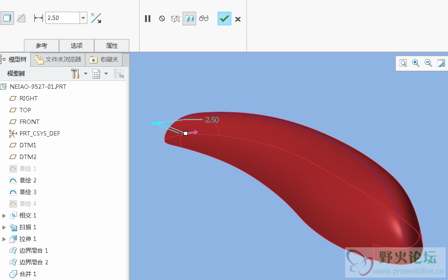

加辅助线试试

曲面质量是可以的,其实除非高光面,不必约束曲率相切,普通相切旧可以了。加厚最多1.4,不知道你要加厚多少?可以调整。

如果你实在要加厚,可以用加厚里面的控制拟合来加厚

具体步骤怎么样 没用过啊

曲面内凹或者是外凸会有什么后果吗?小白求教,加厚时垂直拟合不行我都是控制拟合,加厚选项里有控制,只是会导致壁厚不均
