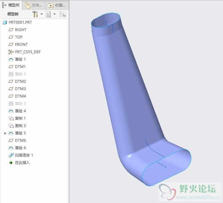

发表于 2018-4-8 20:20 | 显示全部楼层 |阅读模式
悬赏15金钱未解决
混合扫描总是失败不知道怎么回事???     图见附件

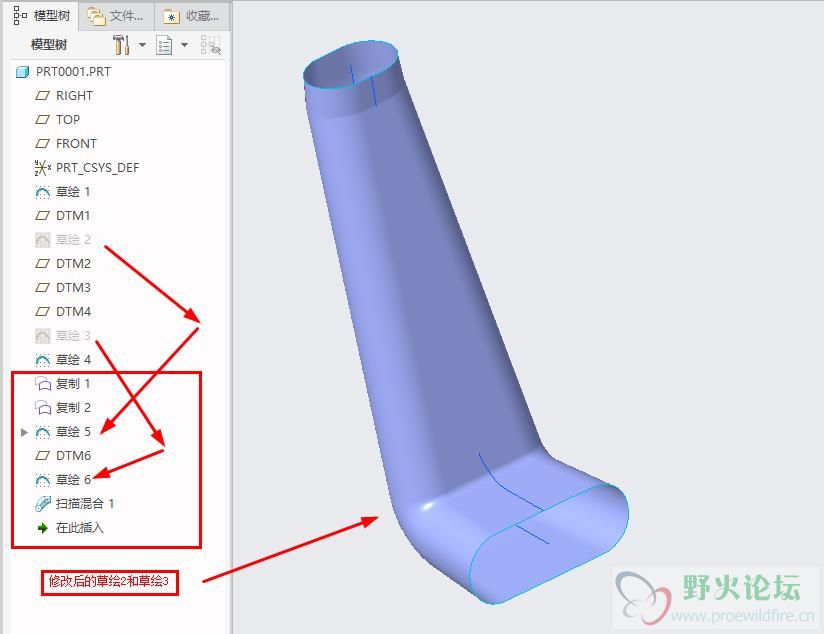

发表于 2018-4-8 21:04 | 显示全部楼层
草绘2和草绘3有问题。。。仔细检查一下。

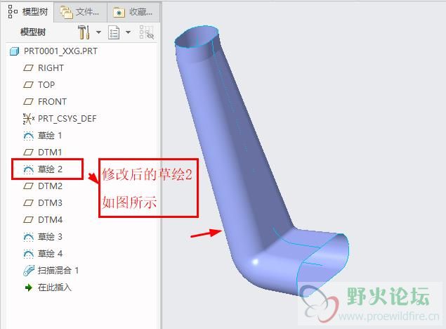

发表于 2018-4-8 21:18 | 显示全部楼层
prt0001_xxg.prt.zip (43.46 KB, 下载次数: 3)
