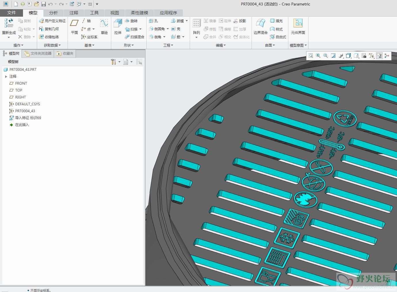

用CREO4.0

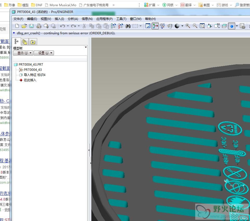

如果CREO4.0打开的STP倒角处,显示变形!!是哪里设置不对吗?精度?
我用PROE5.0打开相对就好点
creo4.0
creo4.0
proe5.0
proe5.0

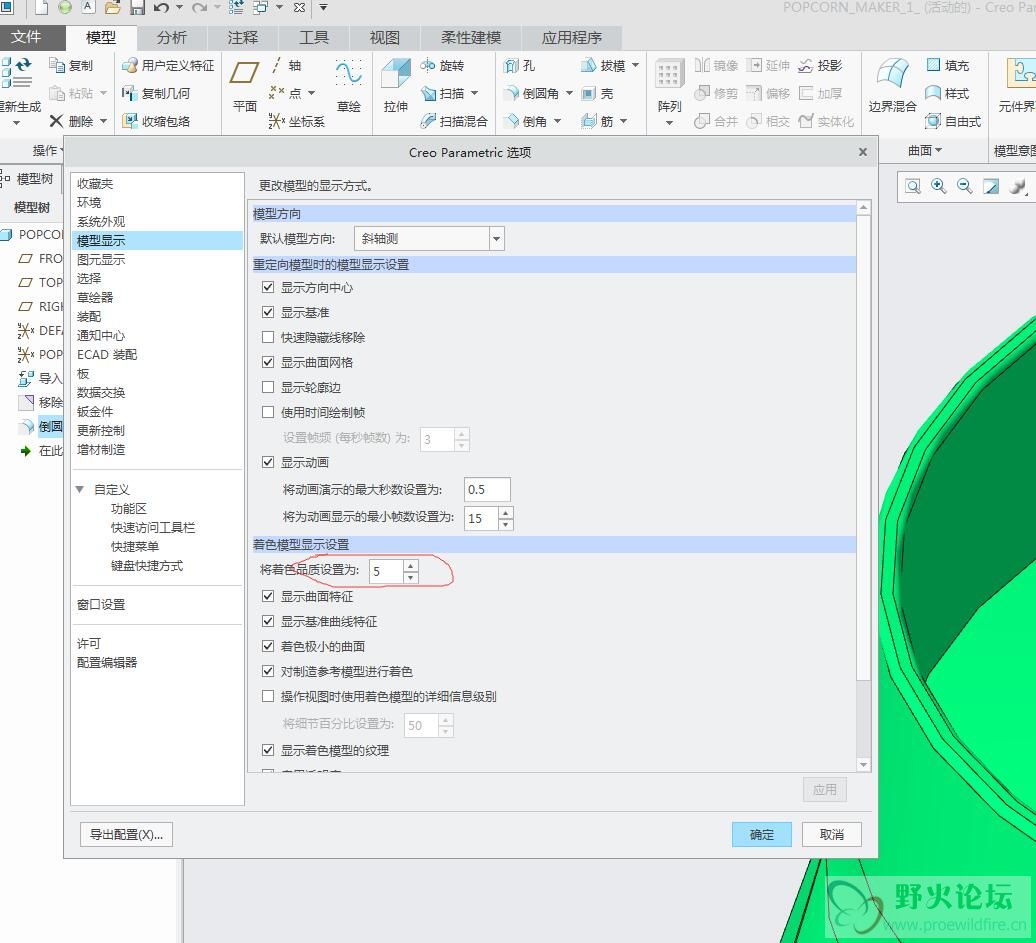

 楼主| 发表于 2018-4-8 09:35 | 显示全部楼层
自己解决了 如图

发表于 2018-4-8 23:15 | 显示全部楼层
没必要太计较这个显示品质的,设置高了电脑反应会比较慢
