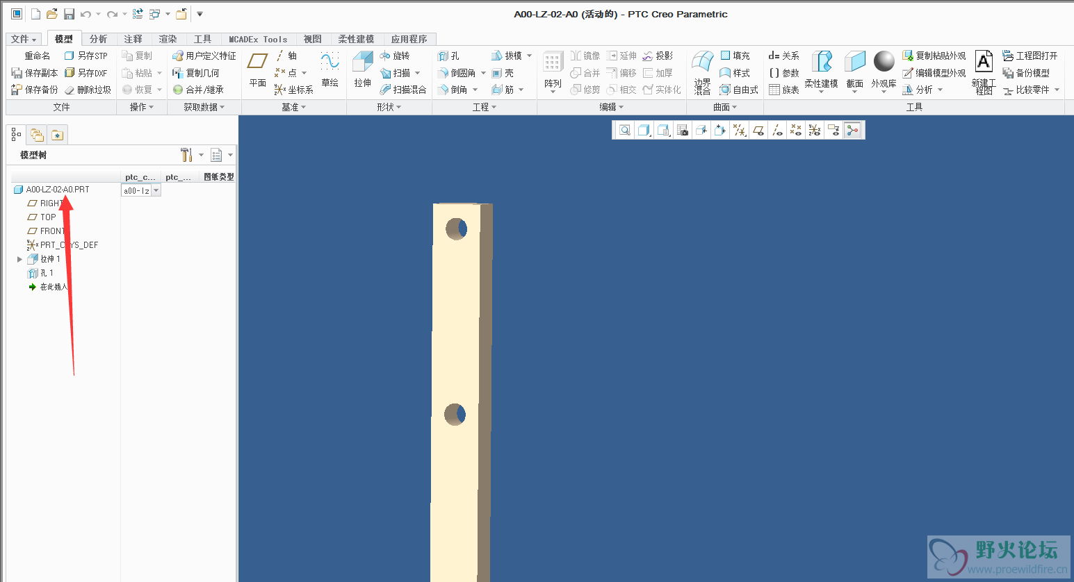

请教怎么通过关系函数提取出文件名的后两个字符?比如图片,我需要提出后面的A0,然后再工程图中引用。extract这个函数只能按顺序提取字符,也就是按从左到右提取第几个至第几个的字符,因为我的文件名长度会不一致,按顺序提取就不正确。只能按倒序提取两个字符就对了。请教方法? TIM图片20180407113818.png

关系中添加
cname=rel_model_name/*提取文件名
length=string_length(cname)/*提取文件名长度
st=extract(cname,length-1,2)/*提取文件名最后2个字符

 楼主| 发表于 2018-4-7 13:37 | 显示全部楼层
chenxl423 发表于 2018-4-7 11:57
关系中添加
大神,谢谢,此关系式可用。
