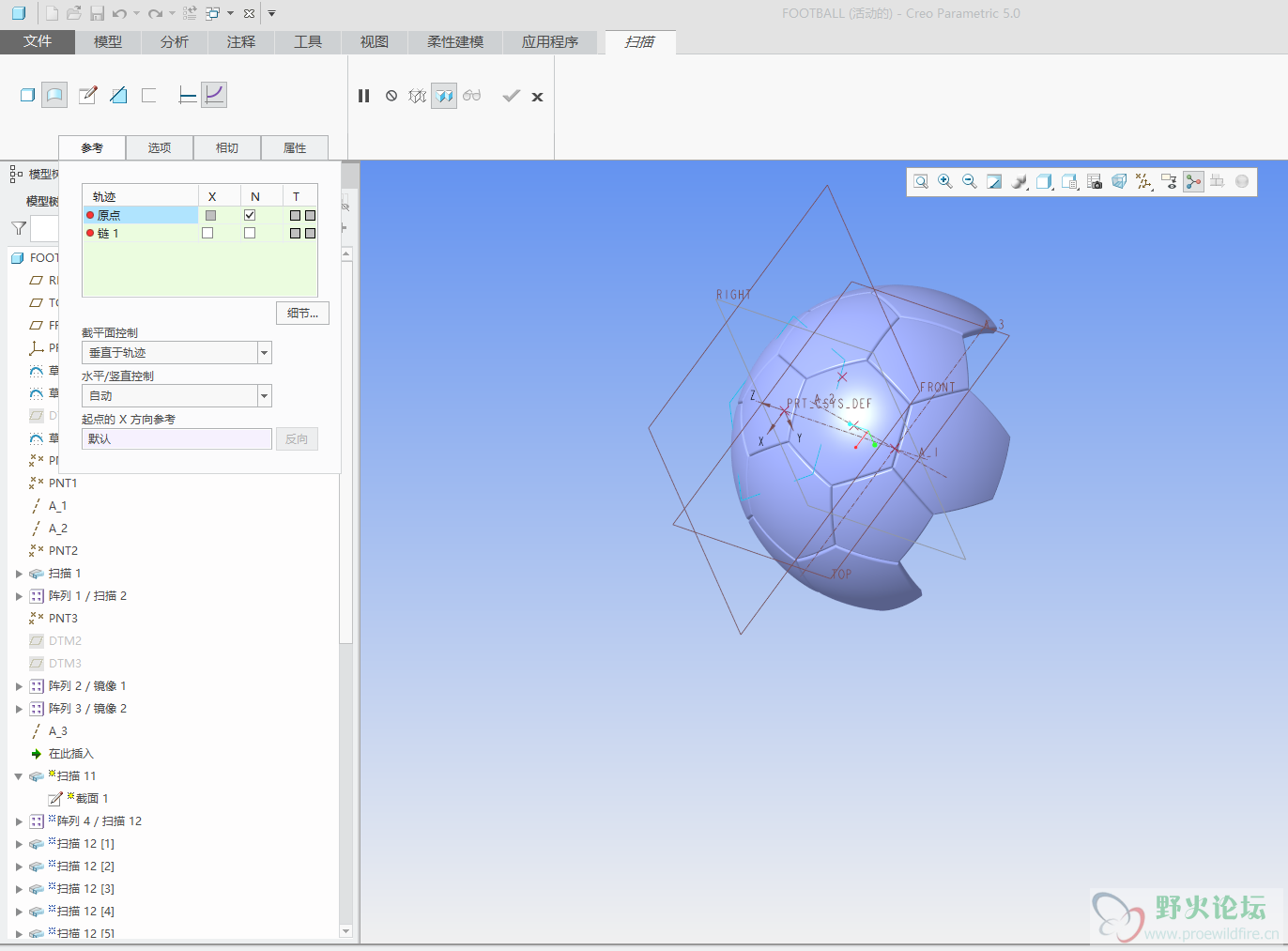

[原创] 足球——新时代creo画法新思路

楼主 为什么我扫略出来的是圆而不是五边形

发表于 2018-12-19 21:00 | 显示全部楼层
画扫描截面的时候有什么顺序吗?老是扫不出来的?

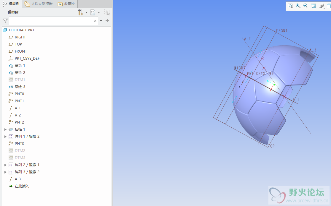

发表于 2018-12-20 21:02 | 显示全部楼层
到这一步了,做不下去了,还望大佬指教
复制面组粘贴之后出现图2中的界面,不知道怎么操作了

发表于 2019-1-11 15:27 | 显示全部楼层
yuanbin20 发表于 2018-4-30 11:27
不错啊,也是一法
六边形扫不出的原因是截平面控制的问题,改为垂直于投影,投影面选择草绘所做平面
