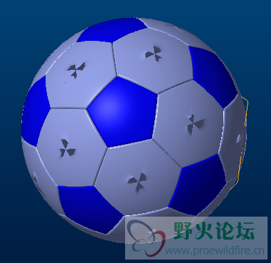

 楼主| 发表于 2018-7-13 16:40 | 显示全部楼层
houstontracy 发表于 2018-7-13 15:56
扫不出来呀,求指教
从你的贴图看不出问题所在
614
744
发表于 2018-7-13 17:37 | 显示全部楼层
yuanbin20 发表于 2018-7-13 16:40
从你的贴图看不出问题所在
那我直接口述吧:
1.和草图的外接圆是否是直接圆上去的?
2.正六边形是用选项板中的正六边形还是自己画,我使用的两种方法,①选项板直接调用后约束到三点重合,或者一边平行一点重合,②以正六边形的两条边形成的三点为条件做外接圆,后在圆上做六条线(其中两条与已知两条边重合)通过六边相等约束,两种方法都试了,扫不出来
3.扫描截面我认真比对你的模型树,加之对变截面扫描的理解,实在没找出不对的地方,还望指教

 楼主| 发表于 2018-7-13 18:45 | 显示全部楼层
houstontracy 发表于 2018-7-13 17:37
那我直接口述吧:
1.和草图的外接圆是否是直接圆上去的?
2.正六边形是用选项板中的正六边形还是自己画 ...
从描述看你的画法没有问题,实在想不出问题在哪了

发表于 2018-8-22 18:52 | 显示全部楼层
出现破面了

大佬, 第二步的40长度的线角度是多少?怎么定的
