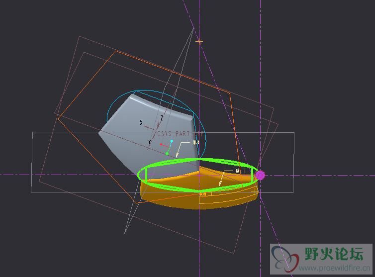

发表于 2018-6-6 14:40 | 显示全部楼层
huppert 发表于 2018-4-5 22:02
思路看懂了,不过可变截面扫描看不懂怎么扫出来!
我也是没看懂第六步的可变截面扫面怎么扫出来的

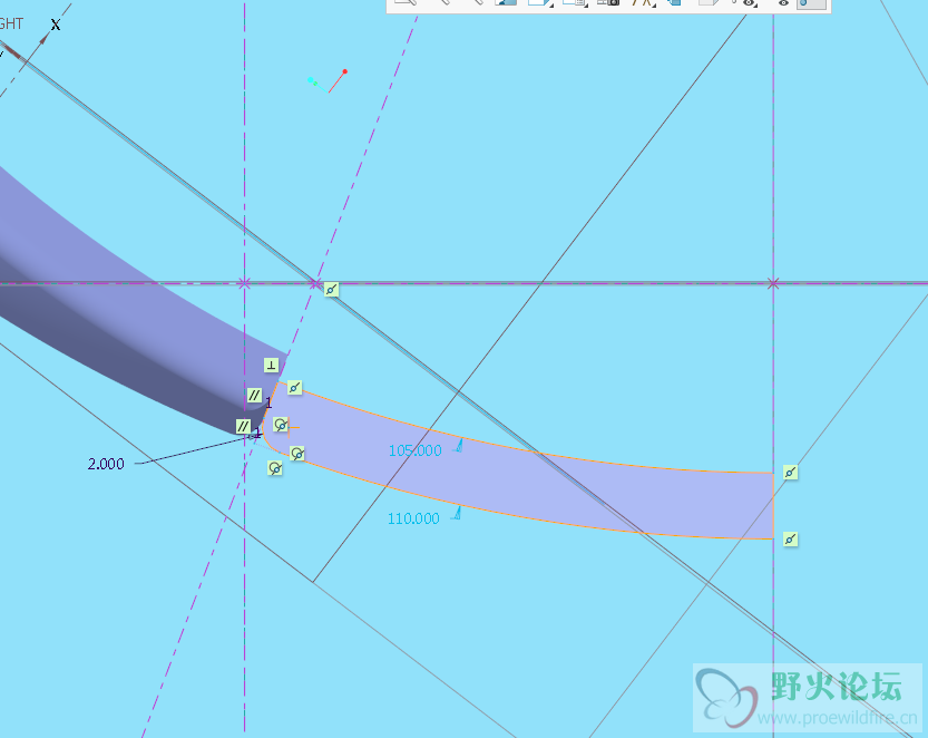

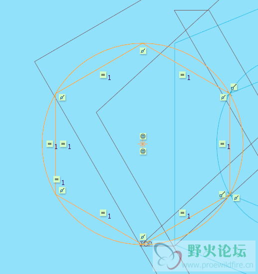

发表于 2018-6-26 13:54 | 显示全部楼层
六边形扫不出来,求指教

发表于 2018-6-27 09:48 | 显示全部楼层
仔细观察了下lz的草绘,这个垂直是哪里来的

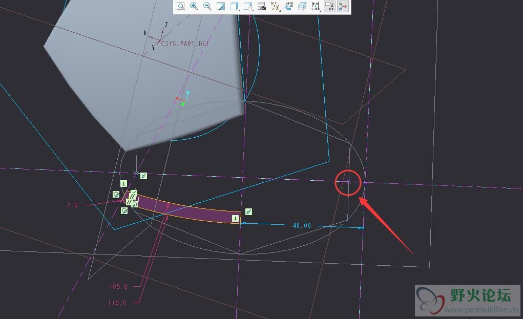

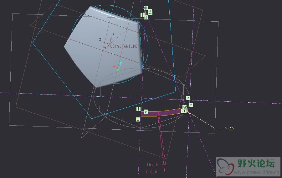

发表于 2018-7-5 16:56 | 显示全部楼层
请问 第二步中那个40mm长的线的角度是多少 我根本画不出来 请求解答
2272
341
3197
 楼主| 发表于 2018-7-5 18:24 | 显示全部楼层
首先过大五边形的顶点画一条辅助线,然后再画直线,直线的一个端点位于小五边形的顶点上,另一个端点位于辅助线上,不用管它的长度,标注尺寸,然后修改尺寸为40
2272
341
3197
 楼主| 发表于 2018-7-5 18:31 | 显示全部楼层
这个垂直符号是画直线时自动约束到与圆弧垂直,如果没有垂直可约束直线与圆心重合也行
2272
341
3197
 楼主| 发表于 2018-7-5 19:34 | 显示全部楼层
虔诚的杀戮 发表于 2018-6-26 13:54
六边形扫不出来,求指教
草图画错了,左边那个点哪来的?
二个轨迹相交点在右边,
重画后的草图
完成草图,扫描自然成功
