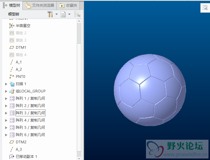

[原创] 足球——新时代creo画法新思路
2272
341
3197

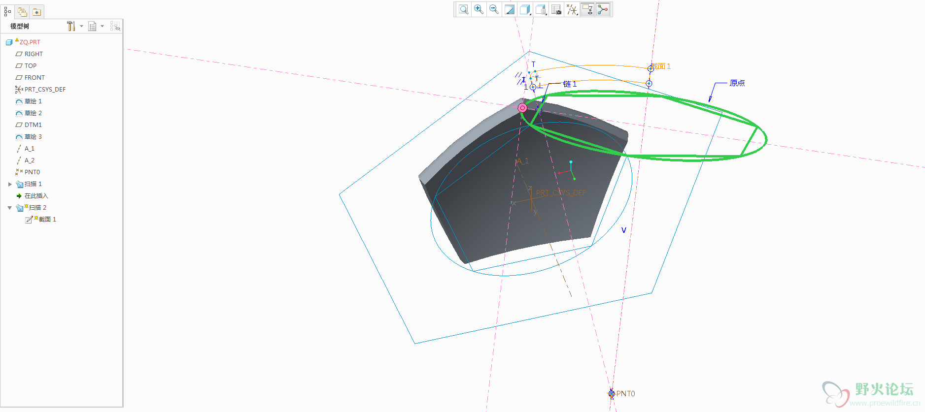

 楼主| 发表于 2018-4-15 15:06 | 显示全部楼层
二个问题:
1. 二条圆弧不同心,
2. 圆弧的圆心没约束到球心基准点上
2272
341
3197
 楼主| 发表于 2018-4-15 15:10 | 显示全部楼层
yellow88up 发表于 2018-4-10 09:49
嗯,重新改了约束之后就可以扫出来了,但是还是有问题。
就是这曲面的内部还是会出现皱褶一样的东西{:2_ ...
今天又看了一下,你这个问题是由于内侧圆弧与外侧圆弧不同心所致,只需把内侧圆弧删了重画一下就好了

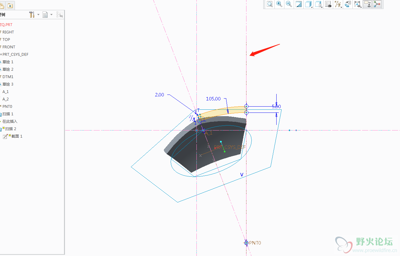

发表于 2018-4-20 09:45 | 显示全部楼层
1524188388(1).jpg 同样是六边形成形不出来,尺寸约束、两圆同心的方法都试了就是不行
50
发表于 2018-4-20 09:52 | 显示全部楼层
1524188769(1).jpg 1524188738(1).jpg 奇怪的是吧中心线删了就可以了,但是曲面不平滑,求指点下
2272
341
3197
 楼主| 发表于 2018-4-20 10:51 | 显示全部楼层
你这个中心线上有个约束符号V,把它删了试试

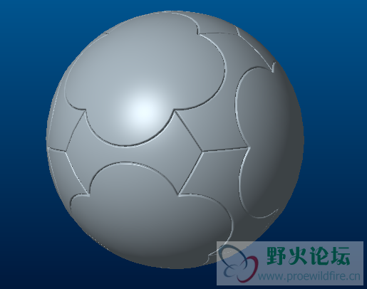

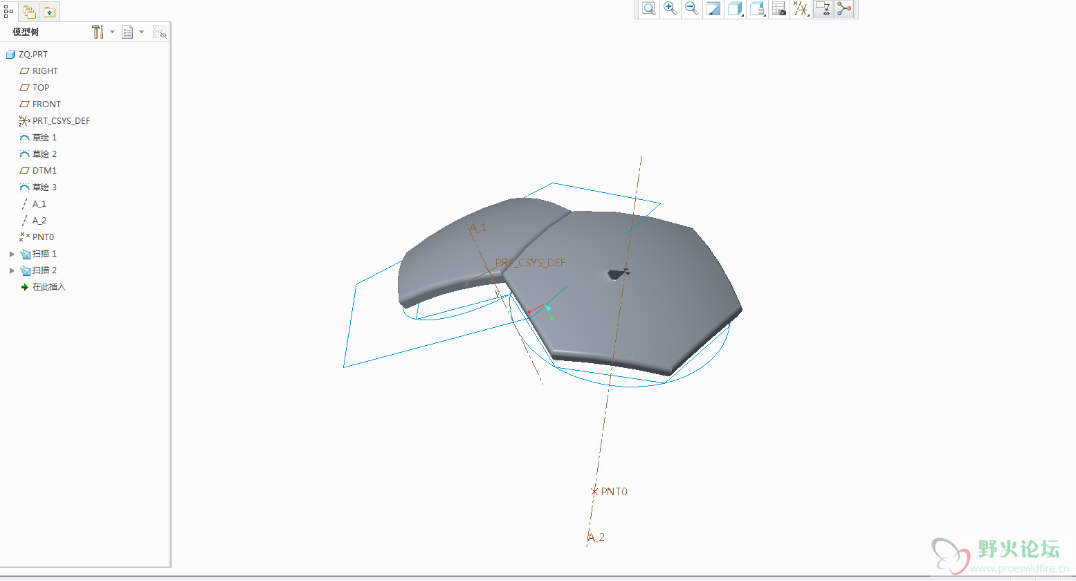

发表于 2018-4-30 11:00 | 显示全部楼层
可变扫描,约束没有问题,但实在扫不出六边面。感觉是个bug。
改两次恒定扫描,然后切了再补。剩下的就是阵列+复制了。
六边面实在扫描不出来。只能投影剪切了
六边面实在扫描不出来。只能投影剪切了
中心是个正方形,投影做的
中心是个正方形,投影做的
