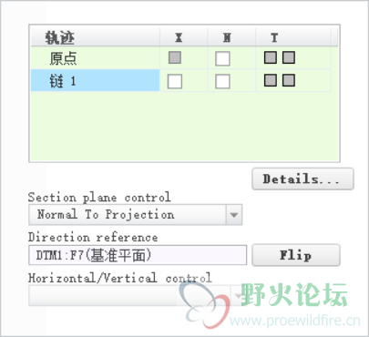

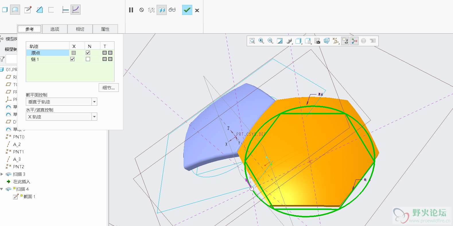

你好,我扫描出来的六边面变形,五边面扫出来了但是面的质量不好,请问是哪里出了问题?

发表于 2020-11-24 14:52 | 显示全部楼层
看一下第7页有个答案,改一下方向参考,改为参考画六角形的平面(一般为DTM1)

发表于 2020-11-25 21:50 | 显示全部楼层
谢谢,链参考改为X方向OK了
