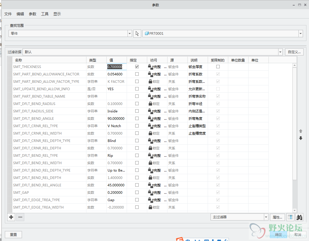

creo某些参数跟关系式关联,只有第一次输入有效?,第二次修改参数后,是不是不再读取关系式了?重生成也不行,请大神指点

 楼主| 发表于 2018-4-5 10:00 | 显示全部楼层
liurunxing 发表于 2018-4-5 08:50
把关联的关系式晒晒。
关系式和参数图片

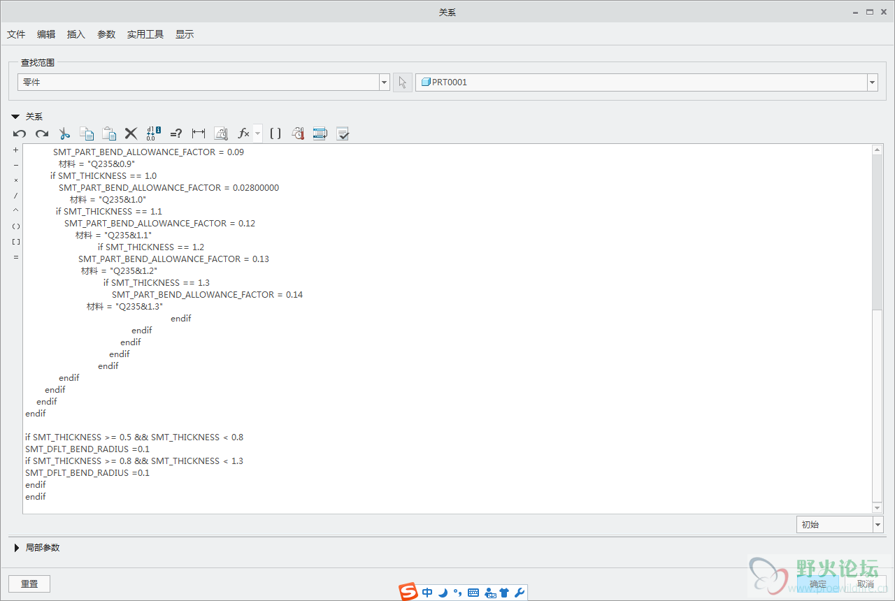

发表于 2018-4-5 10:28 | 显示全部楼层
要看你的关系式吧,
举个例子,
SMT_DFLT_MITER_CUT_WIDTH=SMT_GAP
SMP_DFLT_MITER_CUT_WIDTH的值由SMT_GAP的值决定的,
所以其值是灰色的,不能修改。(想着能在参数定义内修改也可以实现,在关系内删除赋值语句“SMT_DFLT_MITER_CUT_WIDTH=SMT_GAP”。但我想,这不是您的初衷)
而在参数定义里,SMT_GAP的值为0.2,
所以由赋值语句SMT_DFLT_MITER_CUT_WIDTH=SMT_GAP判定,
SMT_DFLT_MITER_CUT_WIDTH的值为0.2。
能写出这些关系式,我想这些您是懂得的。

 楼主| 发表于 2018-4-5 12:13 | 显示全部楼层
liurunxing 发表于 2018-4-5 10:28
要看你的关系式吧,
举个例子,
我想问的是,我只改变料厚,也就是SMT_THICKNESS,自动生成K因子,也就是折弯系数SMT_PART_BEND_ALLOWANCE_FACTOR,然而,当我在参数里面修改料厚的时候,折弯系数并没有跟着改变,我试过很多次了,只有最开始的时候是没问题的,后来我以为是软件的问题,我卸载了重装还是不行,所以,只能请你帮我看看,

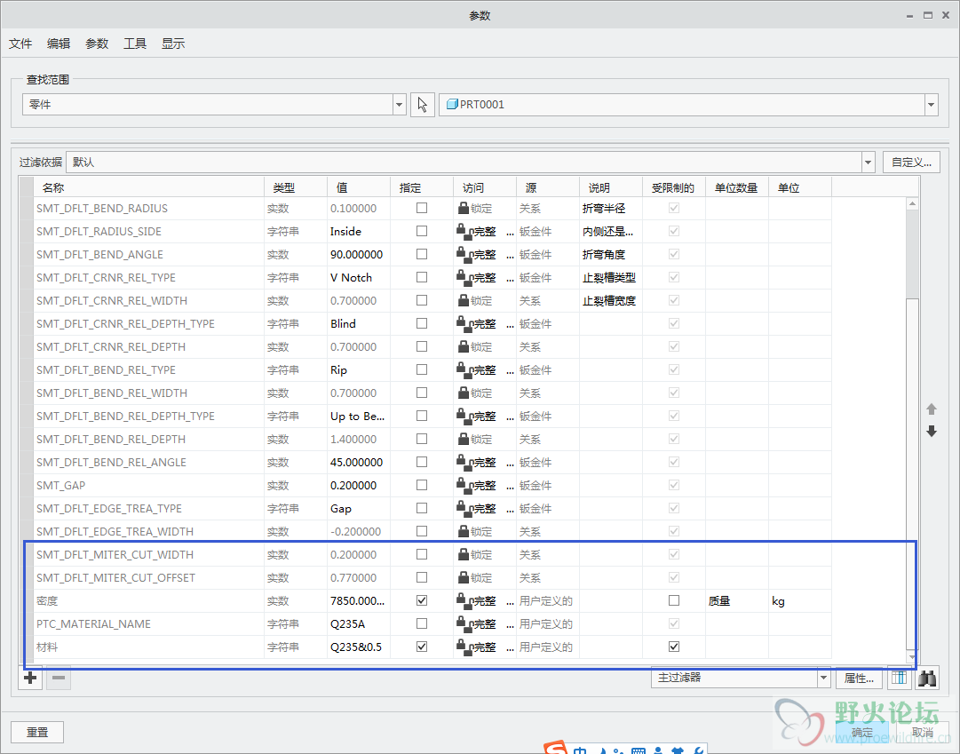

发表于 2018-4-5 13:51 | 显示全部楼层
看到图片中的蓝色框框。
415
513
 楼主| 发表于 2018-4-5 14:29 | 显示全部楼层
liurunxing 发表于 2018-4-5 13:51
看到图片中的蓝色框框。
额,蓝色框框只是提示一下,上一张没截图截全的地方

发表于 2018-4-5 22:14 | 显示全部楼层
刚才又看了一下,
在上面的每个if语句的上一行,
插入一行,else
试试看。
还有最下面的两个if不知是什么意思,
107
2698
300
3843
热心助人勋章宣传大使勋章优秀会员勋章希望之星勋章
发表于 2018-4-5 22:18 | 显示全部楼层
如果没有else,
第一个条件不满足,就会直接跳到endif不进行第二个第三个……if的判断。
这样对于不等于0.5的值是没用的。
