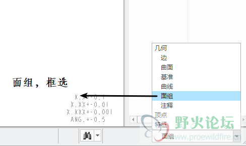

发表于 2018-4-4 11:52 | 显示全部楼层
这样可以吗

发表于 2018-4-4 12:38 | 显示全部楼层
先选择一个面,按shift点选中的那个面就可以全选中了

发表于 2020-4-30 10:59 | 显示全部楼层
1.先选择一个面
2.按住shift键、同时鼠标左键点选中的那个面
3.松开shift键和鼠标左键就全选中了
