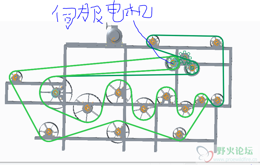

最近搞毕业设计遇到瓶颈了,求大佬助我一臂之力

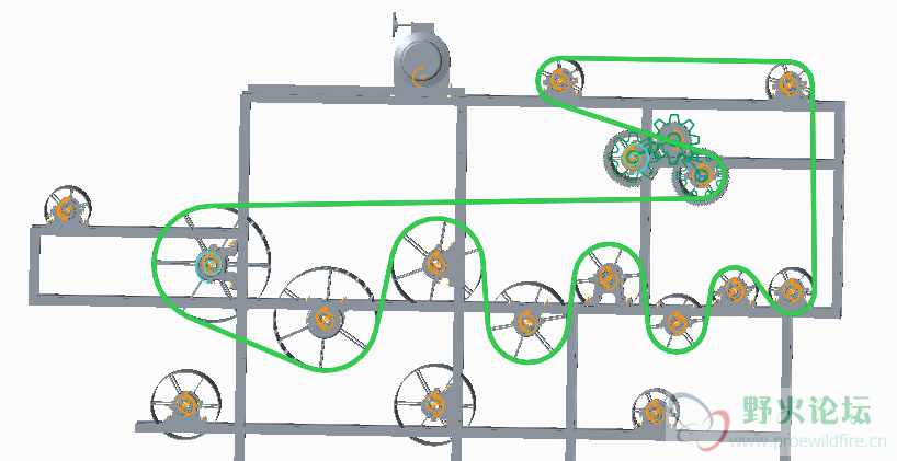

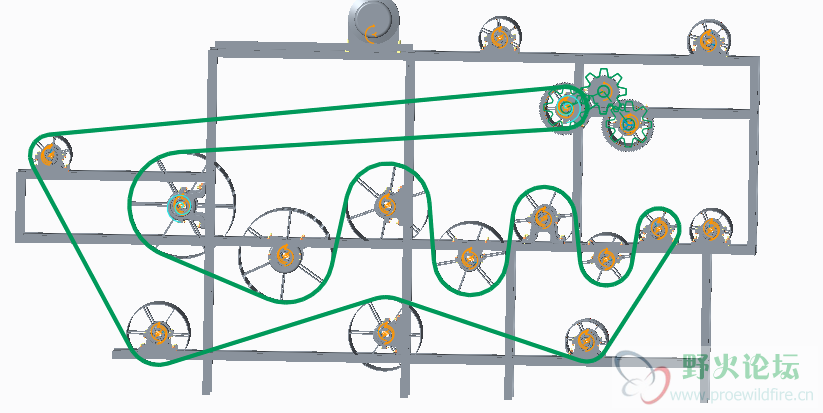

关于带传动的,当只有下面一个带连接的时候机构可以动,如图
只有下面的带连接时
只有下面的带连接时
当只有上面一个带连接时也可以动
只有上面一个带连接时
只有上面一个带连接时
当两个带连接同时作用时就报错了
求路过的好心人帮我看看

发表于 2018-4-4 08:38 | 显示全部楼层
你最后那图,是里两个不同的传动代呀!你要想2个都一起动,只有用一个皮带才菜可以。

发表于 2018-4-4 10:13 | 显示全部楼层
我这样理解看对不对,你的两条带的线速度有可能一样,因为布带厚度,造成布带在经过从动轮时,从动轮会有两个角速度,肯定会报错。在从动轮的地方布带肯定要角速度一致,
 楼主| 发表于 2018-4-4 10:26 | 显示全部楼层
liuhuzaqw 发表于 2018-4-4 08:44
不知道你讲的什么!
就是我想做出带式压滤机运动仿真的效果,但现在我只做出了上面一根带或下面一根带单独的仿真情况,不能让上下两根滤带同时运动
 楼主| 发表于 2018-4-4 10:29 | 显示全部楼层
就没有能让两个带一起运动的方法吗,毕竟要求实物就是两个带一起动

发表于 2018-4-4 10:34 | 显示全部楼层
你这个设计感觉不现实吧,两个带共用那么多从动轮。

 楼主| 发表于 2018-4-4 10:35 | 显示全部楼层
因为带式压滤机的实物就是两个带传动一起动的,所以我想仿真也做成两个一起动的,有方法能做出这样的效果吗

发表于 2018-4-4 10:38 | 显示全部楼层
把模型发上来!
 楼主| 发表于 2018-4-4 10:38 | 显示全部楼层
或许吧,毕竟毫无经验,我也只是参考一些相关的论文来做的,毕竟本科生毕业设计,老师当时给我们说的就是没有商业价值,把别人的扒拉过来参考着做就行了。。。
