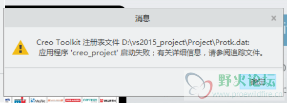

如题
就给了一个笼统的错误提示,跑到C盘目录下也是啥有用的信息都没看到。。。
这可咋办呐?
求各位大佬指点
PS:程序在我师兄的电脑上能跑,在我电脑上不能跑,所以他把所有的依赖库都配置到了项目目录下,这样就不用我的配置目录了,因此排除了环境配置错误的问题。。。难不成是我的VS或者CREO有问题吗?
另外,我的依赖库中有PCL,我只要把相关的代码删除,项目还是可以正常跑的,所以我一开始一直以为是我的 PCL库的问题,,,结果就一脸懵逼了

 楼主| 发表于 2018-4-2 16:58 | 显示全部楼层
啊山 发表于 2018-4-2 15:40
卸载,清除干净看重新安装了
并不是所有的程序都不能跑,只有依赖PCL的程序才不能跑  我觉得不是软件的问题    刚刚跟师兄讨论过了,感觉可能是pcl的bin文件的问题

 楼主| 发表于 2018-4-10 15:11 | 显示全部楼层
菜鸟11号 发表于 2018-4-9 14:57
protk。dat文件路径从新选择,有可能选择错了
已经解决了。。。发现是PCL库的bin文件有毛病。。。

发表于 2021-11-18 20:55 | 显示全部楼层
这个问题我也碰到了,最后的解决方法是,编辑bat文件(可以看到里边的路径和你当前路径是不同的),只要把里边的路径替换成当时路径就可以了
