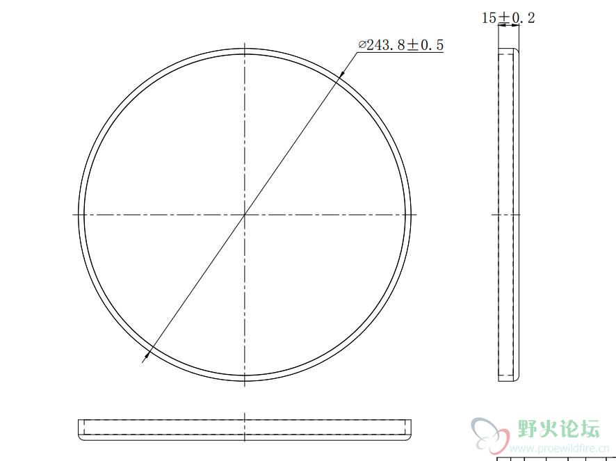

4.0做的图  怎么展平

文件有问题,你传的是工程图

这要模具冲压,非破衣中的钣金壁做出,不要展了
340
408
发表于 2018-4-2 10:29 | 显示全部楼层
或者钣金中步聚合适,也能展。
先做顶部的圆,再法兰壁围边,这样能展开,但展开的对不一定对,要试机调整

换成实体图了

1.单纯钣金模块内,凸包无法展开
2.从图片看是属于圆形无凸缘拉伸件一次成形时,高度H/d之比应小于或等于0.4
你这个加工就有问题的,具体跟您的厂商讨论一下
多次焊接?
