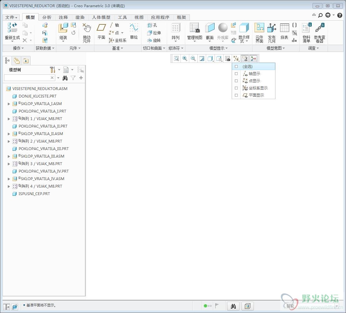

在WIN7下CREO3.0打开装配文件无响应,
在XP系统下就直接黑屏。
为了CREO已经装了两个系统和两个版本的CREO3.0
是不是显卡问题?
大家提供思路,是要升级电脑还是降级CREO???

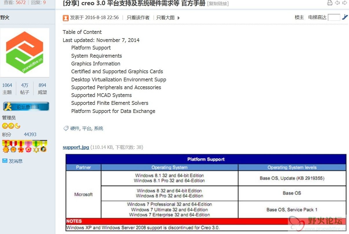

发表于 2018-4-1 22:38 | 显示全部楼层
creo3.0好象不支持XP系统了。

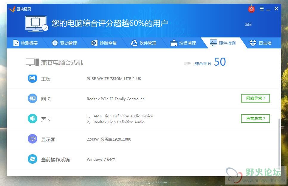

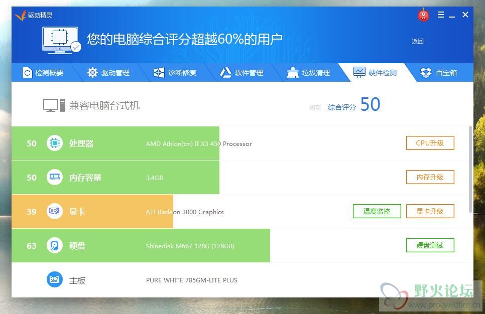

发表于 2018-4-2 01:11 | 显示全部楼层
这个电脑配置确实太差了,建议还是换一下吧,不然严重影响心情
 楼主| 发表于 2018-4-6 10:39 | 显示全部楼层
野火 发表于 2018-4-1 20:44
好像比我电脑还老,用proe5.0,或者换电脑吧
淘宝网220大洋拿下Q2000D显卡装上,问题解决
