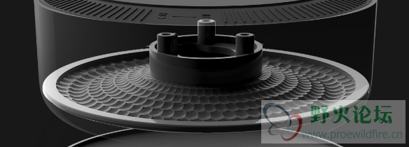

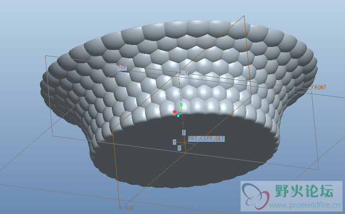

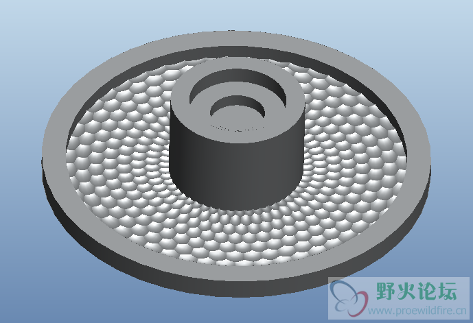

发表于 2018-3-31 15:07 | 显示全部楼层 |阅读模式
小米感应夜灯鱼鳞全反射结构怎么画,鱼鳞有大小逐渐变化,还是在曲面上
米家感应夜灯的这个鱼鳞怎么画
米家感应夜灯的这个鱼鳞怎么画
130

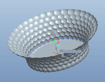

发表于 2018-4-1 21:20 | 显示全部楼层
yulin.prt.part01.rar (1 MB, 下载次数: 130) yulin.prt.part02.rar (1 MB, 下载次数: 120) yulin.prt.part03.rar (1 MB, 下载次数: 125) yulin.prt.part04.rar (1 MB, 下载次数: 118) yulin.prt.part05.rar (1 MB, 下载次数: 128) yulin.prt.part06.rar (1 MB, 下载次数: 115) yulin.prt.part07.rar (676.22 KB, 下载次数: 123)

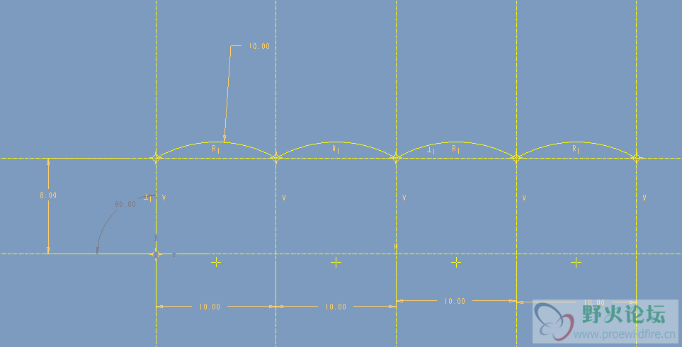

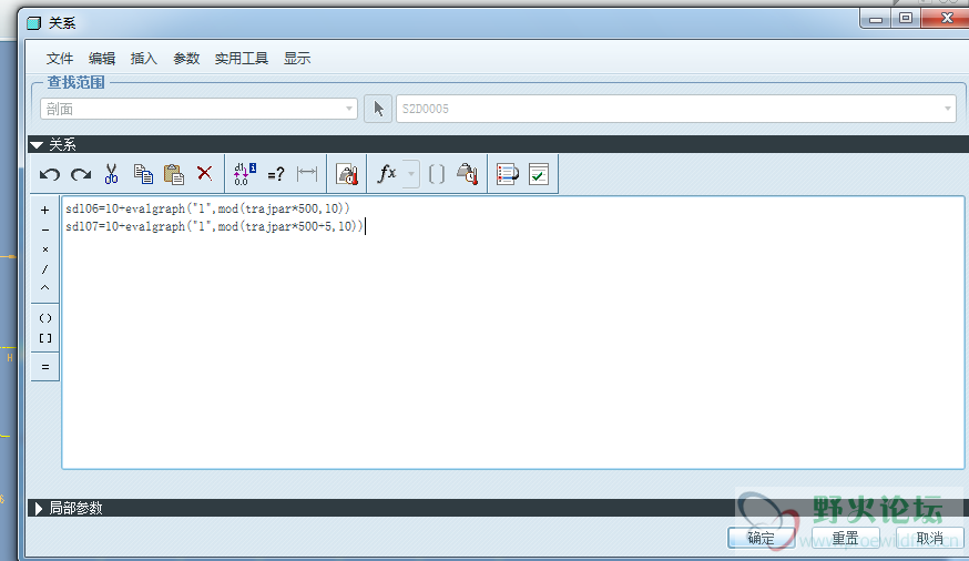

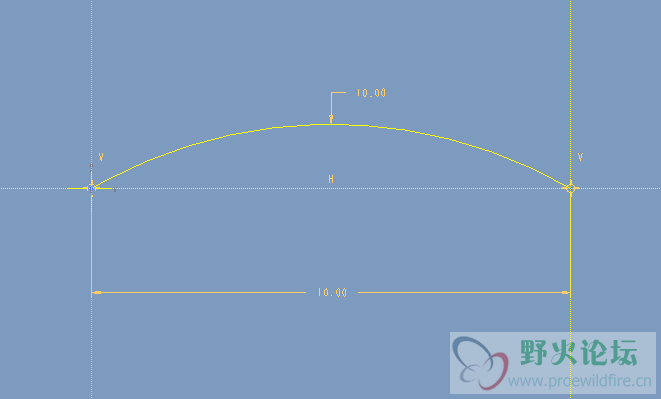

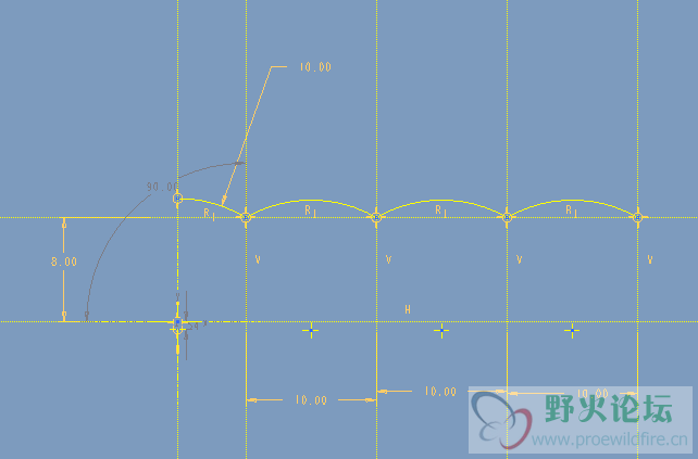

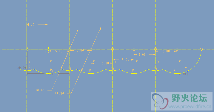

发表于 2018-4-2 13:42 | 显示全部楼层
QQ图片20180402134347.png 驱动函数图像:
扫引截面: QQ图片20180402135319.png
直径方程:
sd106=10+evalgraph("1",mod(trajpar*500,10))
sd107=10+evalgraph("1",mod(trajpar*500+5,10))
mod(trajpar*500,10)     10个单位为一循环,共50个循环
10+evalgraph("1",mod(trajpar*500,10))     (初始)最小直径为10
10+evalgraph("1",mod(trajpar*500+5,10))   函数起始从5开始。使得第一圆弧半径在最小的时候,第二圆弧半径取得最大值。
4-2.prt.part01.rar (1 MB, 下载次数: 112) 4-2.prt.part02.rar (1 MB, 下载次数: 116) 4-2.prt.part03.rar (1 MB, 下载次数: 106) 4-2.prt.part04.rar (1 MB, 下载次数: 109) 4-2.prt.part05.rar (635.88 KB, 下载次数: 116)

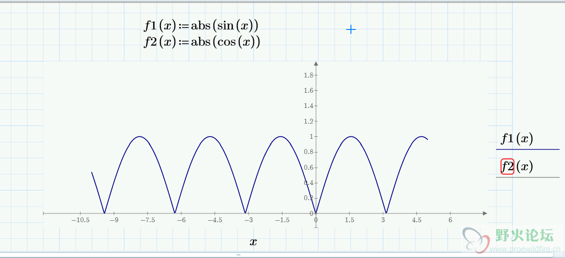

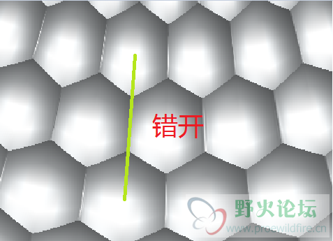

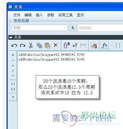

发表于 2018-4-2 14:20 | 显示全部楼层
方法二:
除了用Mod来实现周期性,还可以用三角函数周期特性
sd106=8+abs(sin(trajpar*360*12.5)*1.5)
sd107=8+abs(cos(trajpar*360*12.5)*1.5)

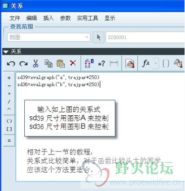

发表于 2018-4-2 14:49 | 显示全部楼层
方法三:先做出好函数图像,分AB两个函数驱动
A
B
