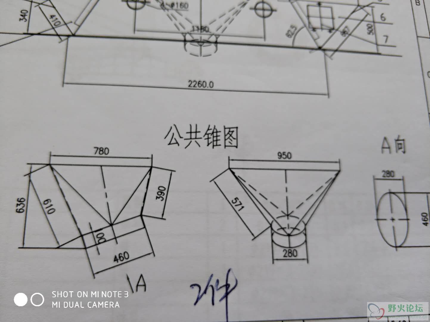

请教下斜口的天圆地方类怎么作图,谁知道的麻烦告诉下,谢谢

发表于 2018-3-31 10:19 | 显示全部楼层
混合

发表于 2018-3-31 10:49 | 显示全部楼层
先草绘3个截面
再用混合(选取草绘模式)

发表于 2018-3-31 14:37 | 显示全部楼层
混合成型天圆地方部分,再抽壳即可
要点:通过侧面草绘定位圆环位置
附件格式 CREO4.0
prt0002.prt.rar (59.79 KB, 下载次数: 41)

发表于 2018-3-31 14:43 | 显示全部楼层
yuanbin20 发表于 2018-3-31 14:37
混合成型天圆地方部分,再抽壳即可
要点:通过侧面草绘定位圆环位置
给混合成板厚不就省得抽壳了哇

发表于 2018-3-31 14:57 | 显示全部楼层
zjdygdcq 发表于 2018-3-31 14:43
给混合成板厚不就省得抽壳了哇
习惯了用抽壳,
