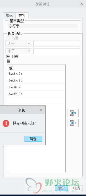

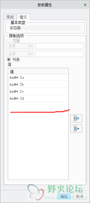

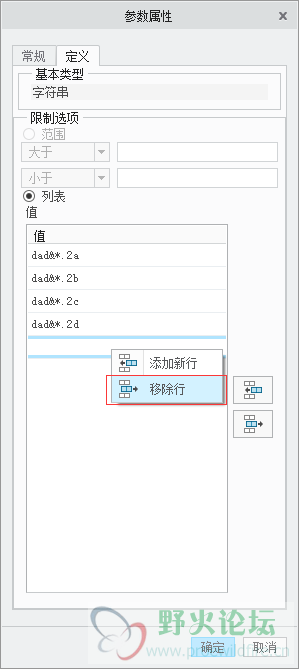

填写受限参数列表后,点击确认总是弹出《限制列表无效》,一直找不到原因,后来无意中发现了原因,如图,删除空白行即可
