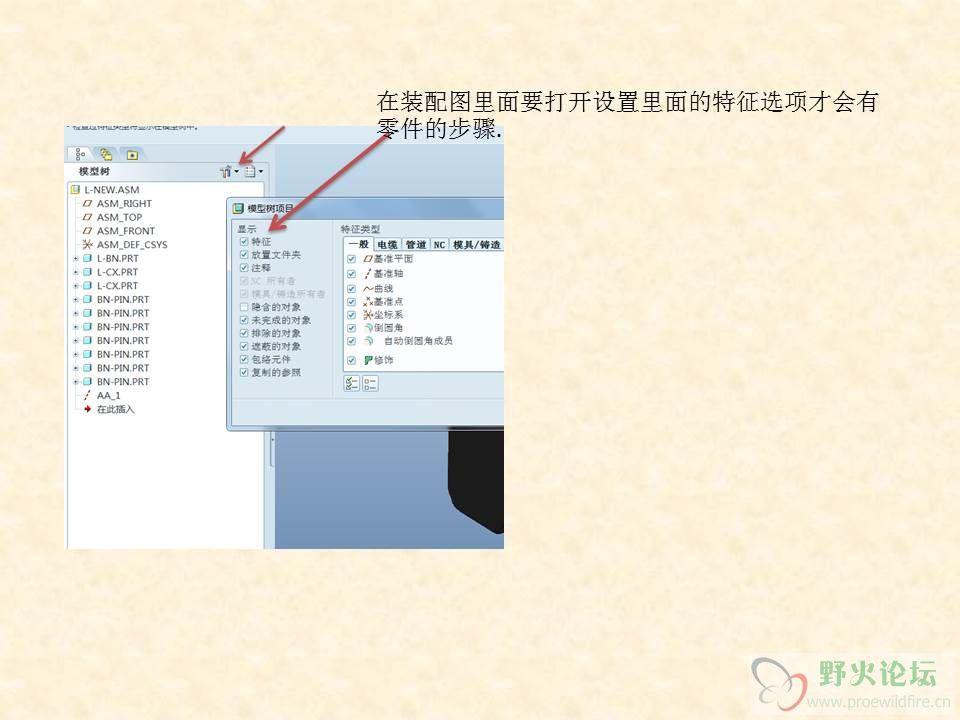

三坐标画好管路  怎样保存才能再用三坐标修改
怎样修改
怎样修改

我想要修改,但是修改不了。绘制步骤没有了。

在装配图里面要打开设置里面的特征选项才会有零件的步骤.
