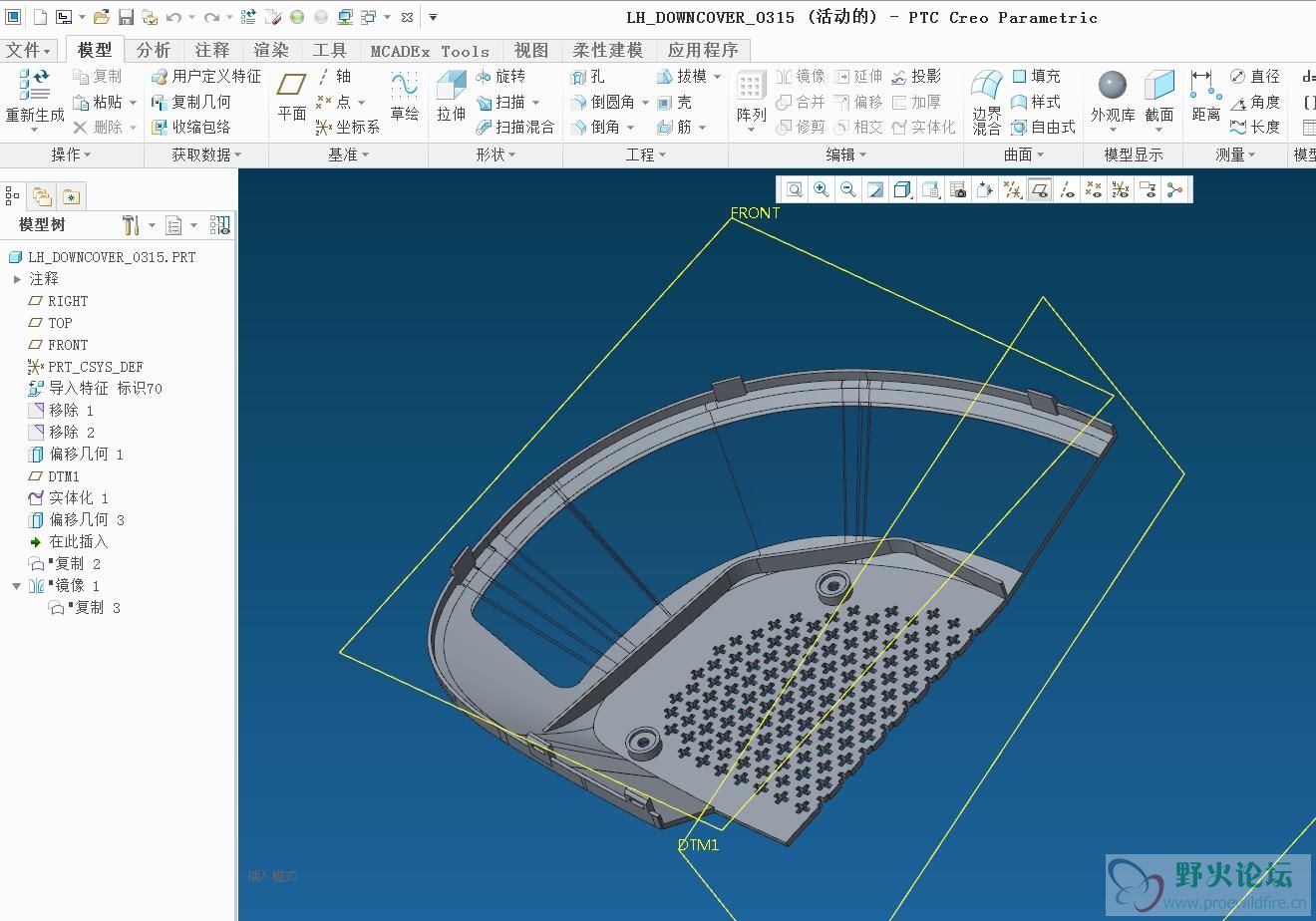

实体切掉一半后如何镜像?
貌似复制面,面镜像 再实体化不行的。
https://pan.baidu.com/s/1Z4ZXLan6nM1uLoCODWD14Q

明显你镜像的就不对,你镜像的是特征,不是面组

柔性建模有一个镜像功能,可以一步完成

 楼主| 发表于 2018-3-30 14:43 | 显示全部楼层
谢谢 是对称的,刚检查了,可能是视角问题

 楼主| 发表于 2018-3-30 14:44 | 显示全部楼层
nokwa 发表于 2018-3-30 14:29
柔性建模有一个镜像功能,可以一步完成
可以了 谢谢!

发表于 2018-3-30 18:03 | 显示全部楼层
常规做法:将过滤器设为面组,框选所有,镜像,再实体化即可

发表于 2018-3-31 22:38 | 显示全部楼层
不是可以直接点零件那,直接镜像
