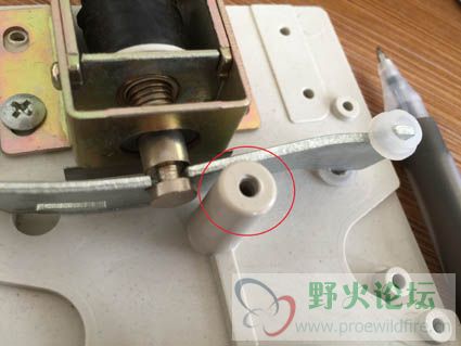

各位大神。小白想问一下,这个螺丝柱里面的内螺纹再设计的时候就有,还是设计的时候里面不需要内螺纹,只是把内径做的小点就好了。请大神帮助。感激不尽。

那是自供螺丝锁过后留下的螺纹痕迹, 没组装前螺丝孔是比自供螺丝小一点锁好后就是这个效果

恩恩,就算没做过,仔细想想也是,自攻丝怎么可能还需要带螺纹的孔。非常感谢感谢

一般情况都是只做底孔,螺纹是后面上螺钉攻出来的,也有直接把螺纹做出来,这样模具就比较复杂了,另外还有一种嵌入式螺母,一般是铜质的,主要用于强度要求比较高的连接

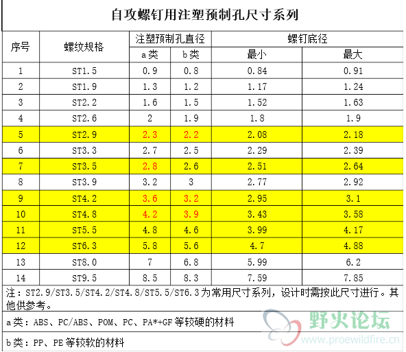

谢谢分享,对于一般不需要做出螺纹的螺丝柱,孔径相对于螺栓要开多大?锁自攻螺栓的时候防止破裂,用哪种材料好呢?

这类资料网上很多,可以自己多找找,尽量选择与零件使用情况符合的
