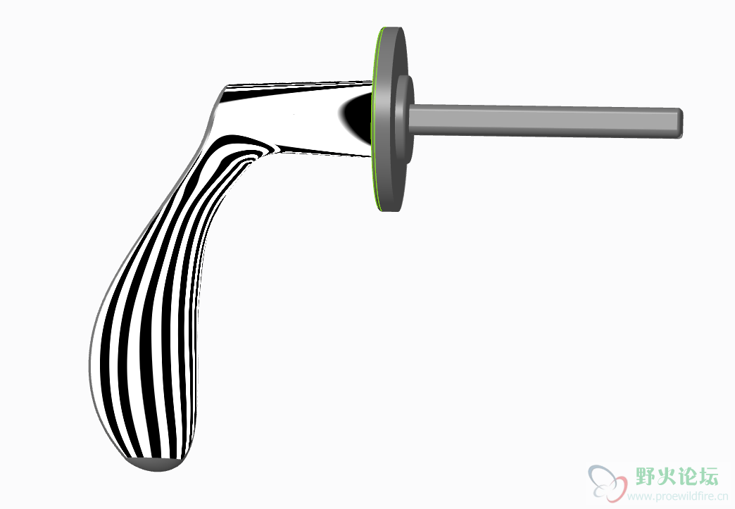

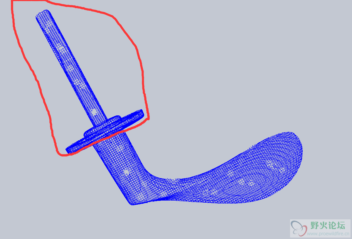

   首次收到客户抄数文件,经验的朋友能说说怎么操作吗?看上去好乱。同时分享给大家练练手。
红色部分不用画

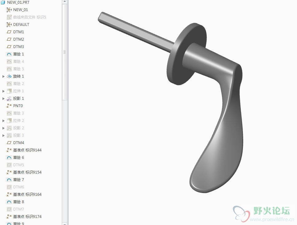

发表于 2018-3-30 07:35 | 显示全部楼层
首先是要建立基准平面和基准坐标系,可以通过从模型中找出典型特征和画一些辅助线来创建

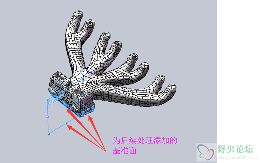

发表于 2018-3-30 10:00 | 显示全部楼层
看了一下你这数模,说一点个人看法:
1.抄数前最好还是先做好定位治具,使工件与抄数机有一个正确合理的定位关系
2.抄数还是用实体格式比较好,方便后续处理
发一个我近期处理的模型图片可供参考

发表于 2018-3-30 10:52 | 显示全部楼层
yuanbin20 发表于 2018-3-30 10:00
看了一下你这数模,说一点个人看法:
1.抄数前最好还是先做好定位治具,使工件与抄数机有一个正确合理的定 ...
弱弱的问一句  如何抄数成实体格式?

发表于 2018-3-30 16:07 | 显示全部楼层
抄数机可以设置数据输出格式,常用的有stl,step,iges等

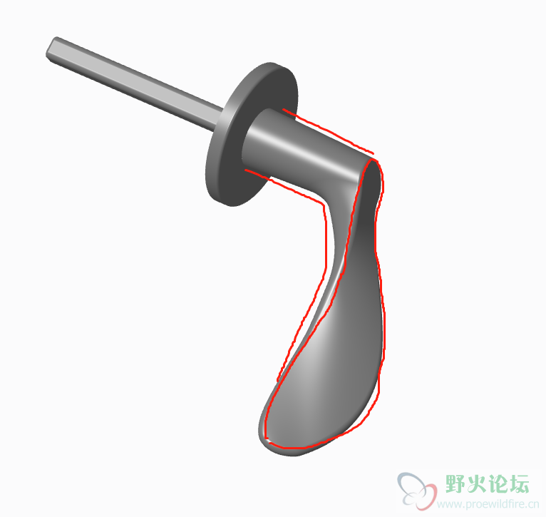

大概画了一下,我的主要思路根据轮廓构面。大神如果有好方法可以分享。

 楼主| 发表于 2018-3-30 21:53 | 显示全部楼层
嗯嗯   能分享吗?
