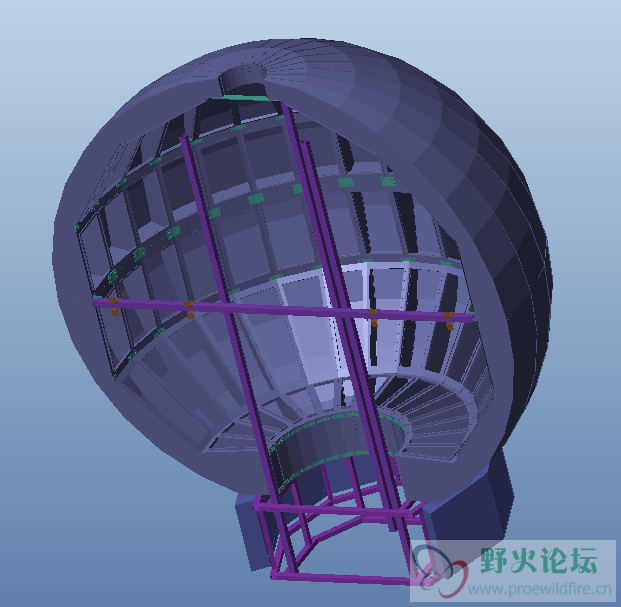

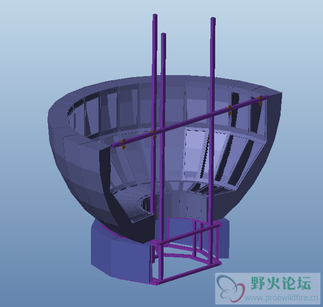

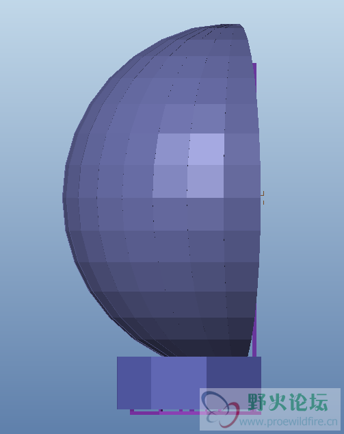

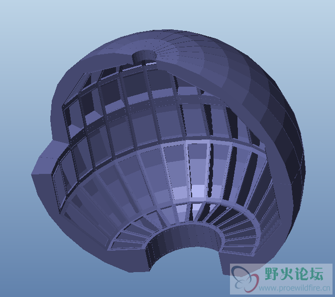

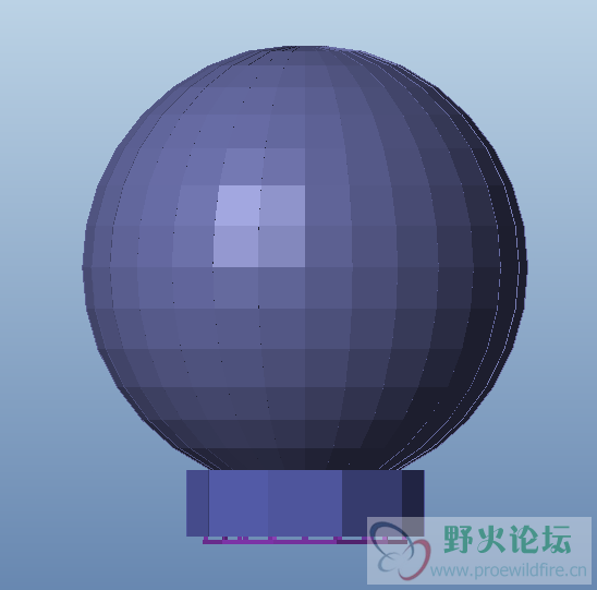

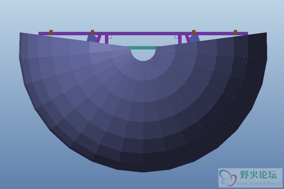

       最近,设计了一款“LED半球显示屏”的结构,共同行学习交流。半球直径3M,底部有柱状显示屏作为底座,背部靠墙安装,简易钢架。半球采用西瓜分割,上下两款箱体,总共32个箱体,1.2mm铝板加工,模组自身灌胶防水,整屏户外防水PI54。

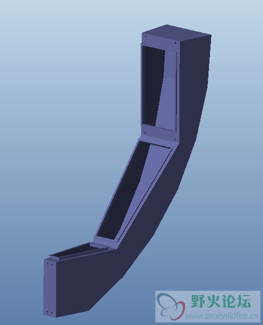

 楼主| 发表于 2018-3-29 11:48 | 显示全部楼层
上面箱体图

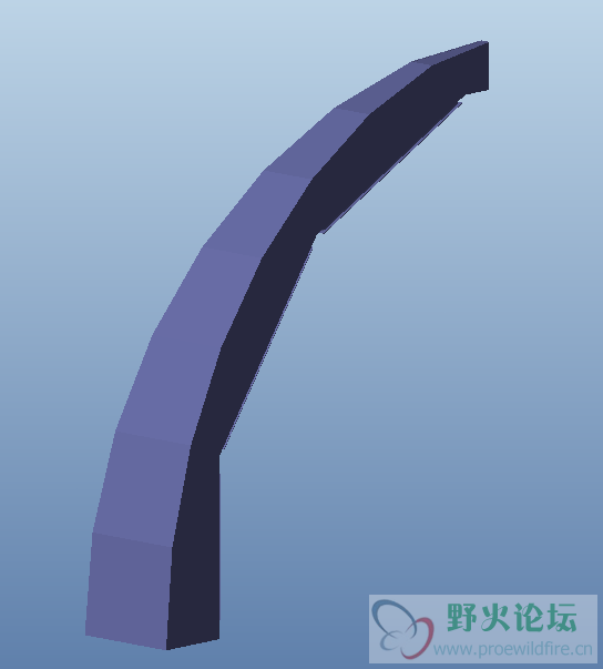

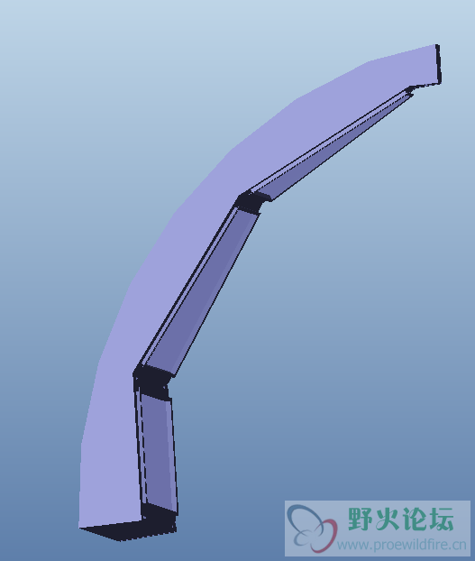

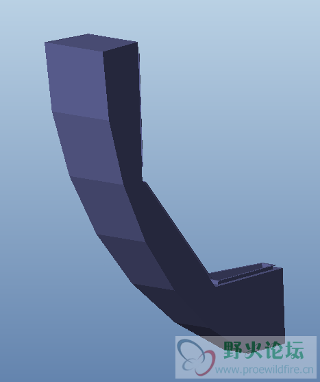

下面箱体图
 楼主| 发表于 2018-3-29 11:52 | 显示全部楼层
从客户的资料看,文字为日文,应该是安装在日本,所以材料须考虑海边,采用铝板加工。
