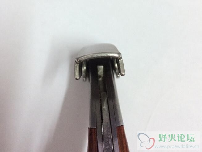

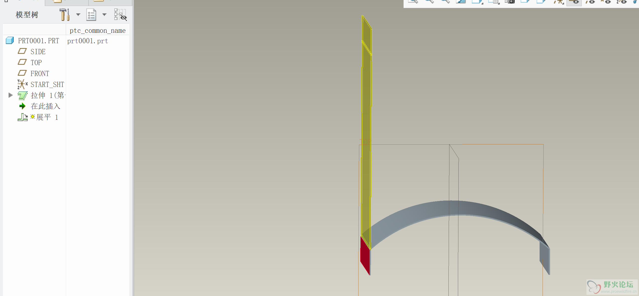

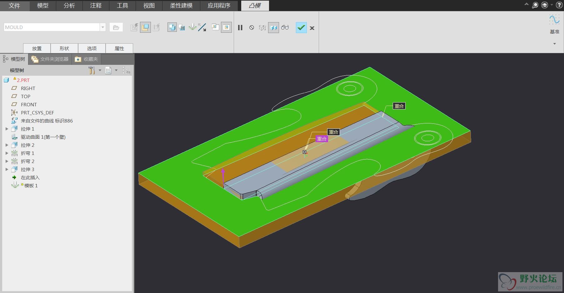

 楼主| 发表于 2018-3-29 09:51 | 显示全部楼层
可能有些高手不是用4.0的proe,把prt转成stp了

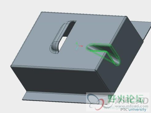

开个冲压模,最后一道压一下就好了
349
578
发表于 2018-3-29 10:38 | 显示全部楼层
模型
模型
404
526
发表于 2018-3-29 12:33 | 显示全部楼层
凸模可以,亲测

 楼主| 发表于 2018-3-30 16:39 | 显示全部楼层
怎么做的?能详细说明一下吗

 楼主| 发表于 2018-3-30 16:41 | 显示全部楼层
一个步骤就可以了.请问怎么做?

发表于 2018-3-31 09:09 | 显示全部楼层
hzc35 发表于 2018-3-30 16:39
怎么做的?能详细说明一下吗
你百度钣金凸模怎么用

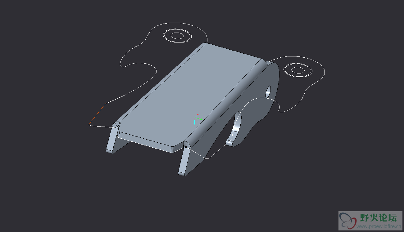

 楼主| 发表于 2018-4-2 10:50 | 显示全部楼层
w1685188403 发表于 2018-3-31 09:09
你百度钣金凸模怎么用
百度的例子都是局部变形,但是我这个是上面的整个面都要变形。按照百度例子实在不知道怎么做。你可以传个prt让我参考一下吗?

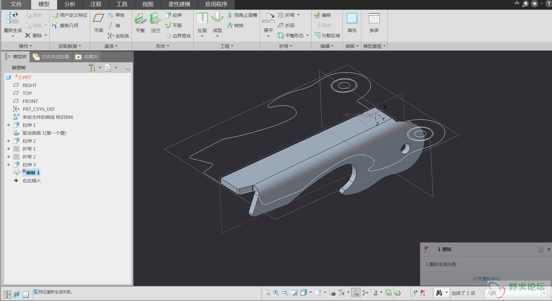

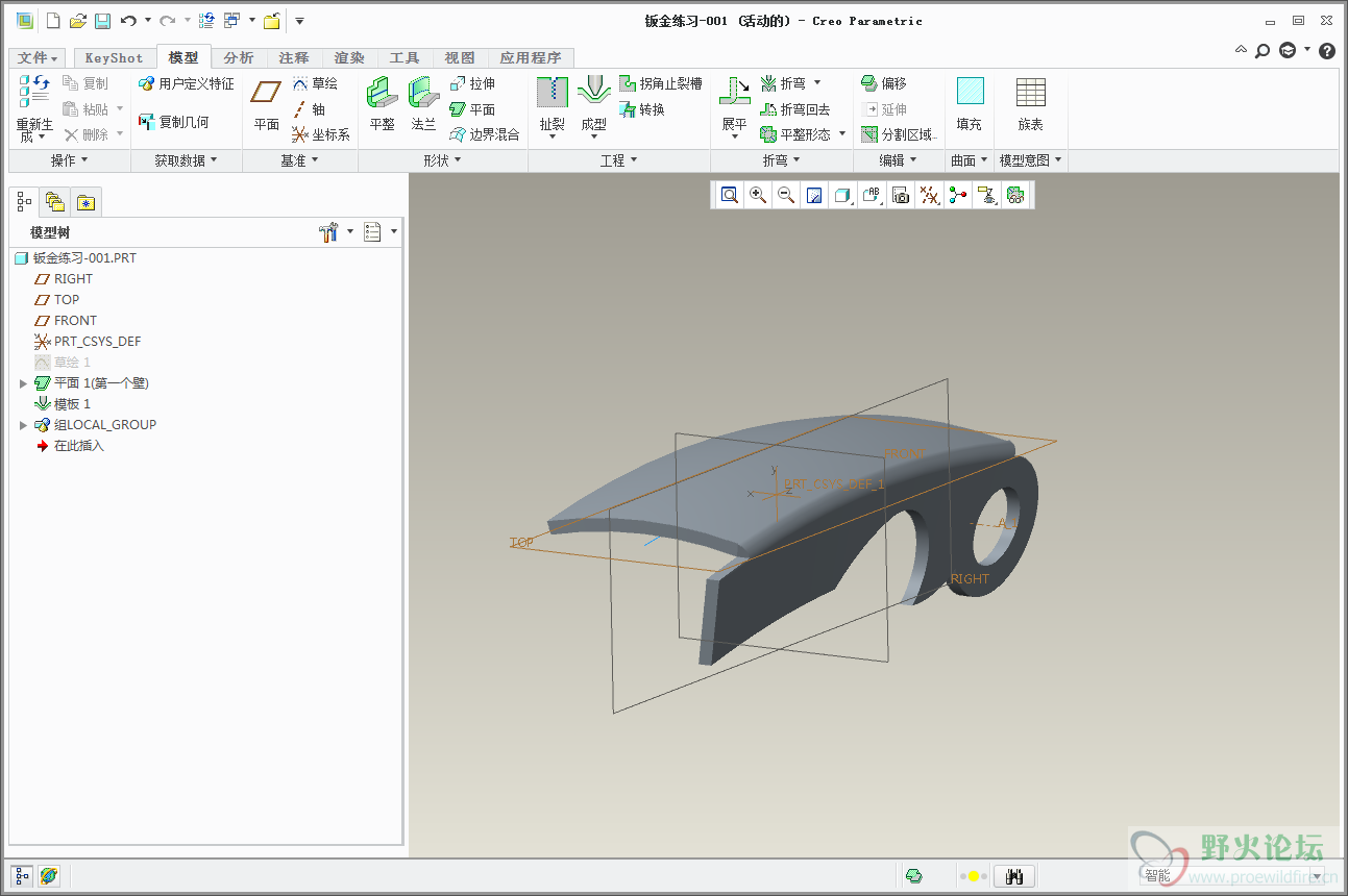

 楼主| 发表于 2018-4-2 10:52 | 显示全部楼层
你百度钣金凸模怎么用
按照我的理解是这个做,但是总是失败。
