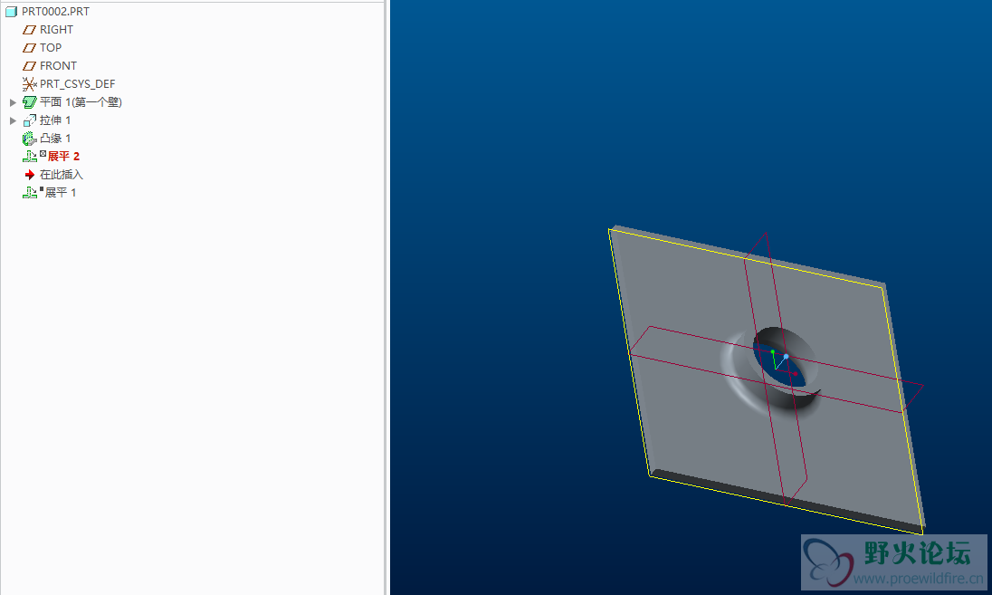

这个钣金件怎么展开啊,求大神帮忙看看附件呗

发表于 2018-3-29 07:27 | 显示全部楼层
这类具有拉伸或压延变形特征的板金展开时应排除这些变形特征,因为这种变形不属于折弯特征,不具有展开特性

发表于 2018-3-29 07:37 | 显示全部楼层
0.35的薄板能翻这么高吗?

发表于 2018-3-29 08:46 | 显示全部楼层
不用展开!算体积多了切小孔排除,少了也要切小孔 ,挤压翻边的肉质!就行
 楼主| 发表于 2018-3-29 12:28 | 显示全部楼层
那这种孔要怎么画才能展开
啊?

发表于 2018-10-9 14:29 | 显示全部楼层
这是翻边孔,展开就是一块板有个小孔

发表于 2018-10-10 15:22 | 显示全部楼层
monian 发表于 2018-3-29 12:29
不翻那么高也展开不了啊
我试过,不翻那么高可以展开的,你可以试试,孔开大一点,翻边短一点

发表于 2018-11-8 21:53 | 显示全部楼层
版主发的那个是翻边孔,数冲机打或者冲压开个小的圆柱模具就可以实现,只要割个合适的底孔,然后冲压就可以,如果做样板,可以用钉子放平敲打即可实现,注意力度就可以,M4底孔一般开个φ2-2.2圆孔即可,希望大家可以把学习的心思放在实际生产中,不要总是想展开一些不现实的东西
