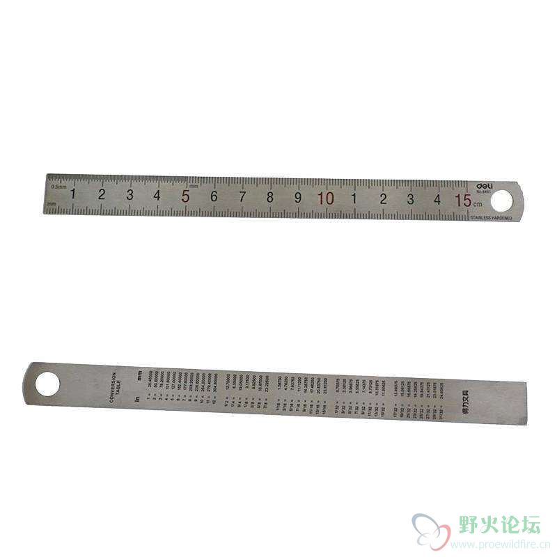

比如一个4连杆机构,杆的板厚大概3mm左右,有什么网上能方便买到的现成零件可以用于两杆的铰接,保证连接紧密,转动时又不易脱落(只是少量的转动,非连续高强度转动)

关节轴承

有没有简单成本低点的方法,就像打拉钉一样的,主要是拉钉不靠谱。
类似于把下面两把钢尺连拉起来

既然认可拉钉的结构,又担心不可靠,那就拿个螺钉。
螺帽采取点防松措施。
当然也有实心铆钉,或半空心铆钉。

楼主这个板比较薄,运动频率也很少,所以个人观点用销钉连接就行了,设计时注意连接孔和销钉的配合公差
