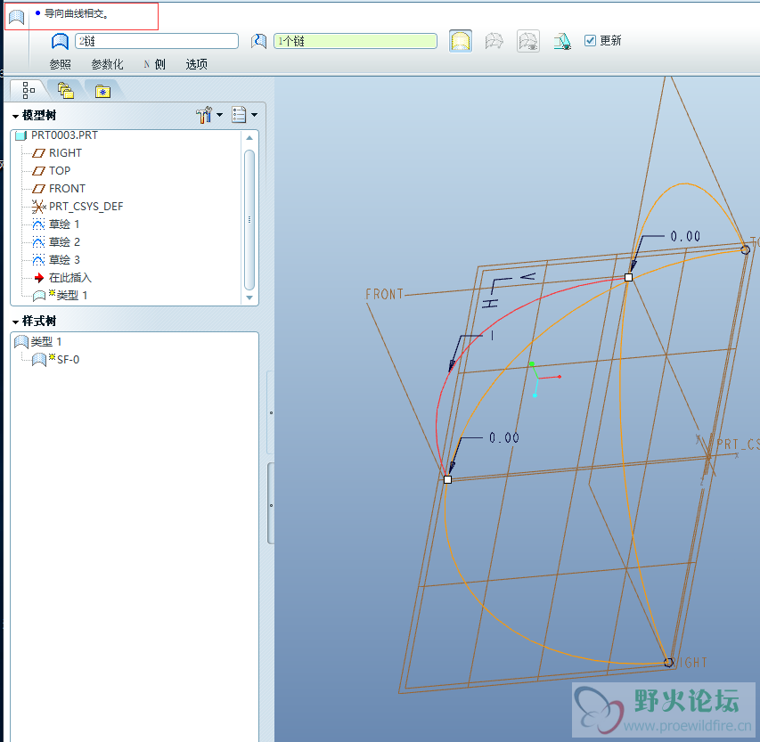

发表于 2018-3-28 10:34 | 显示全部楼层 |阅读模式
大神们,求教怎么用造型工具画1/4球体。

发表于 2018-3-28 10:45 | 显示全部楼层
如果你非得用造型来作的话,那就在这间加条辅助线试试

发表于 2018-3-28 11:03 | 显示全部楼层
按着shift吸附,还要注意边界条件

 楼主| 发表于 2018-3-28 11:09 | 显示全部楼层
不行呀,我是先草绘出三条曲线,再用造型工具的

 楼主| 发表于 2018-3-28 11:10 | 显示全部楼层
上图

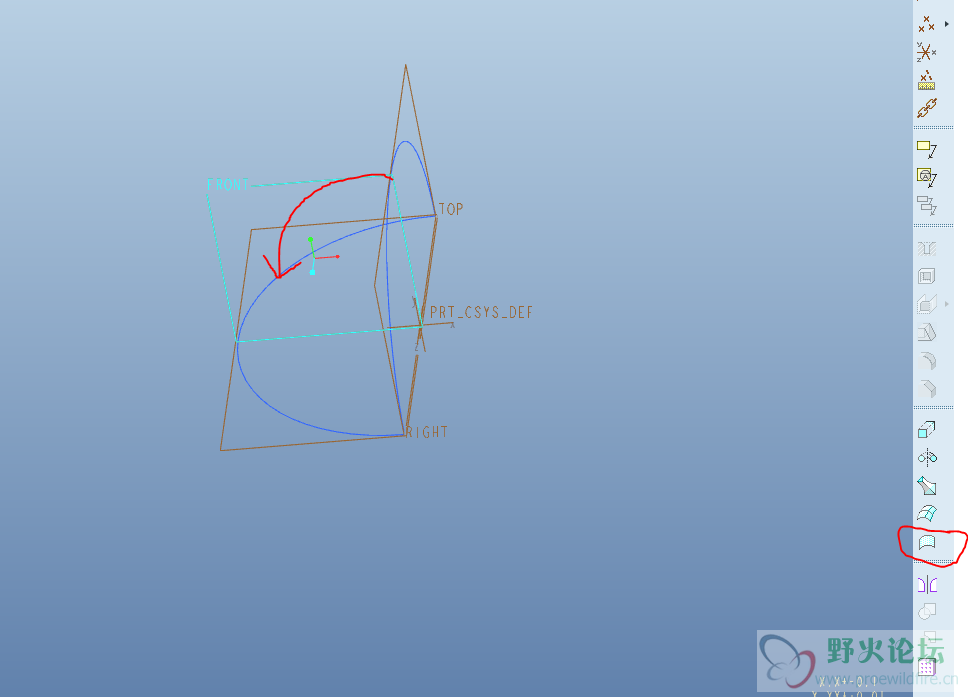

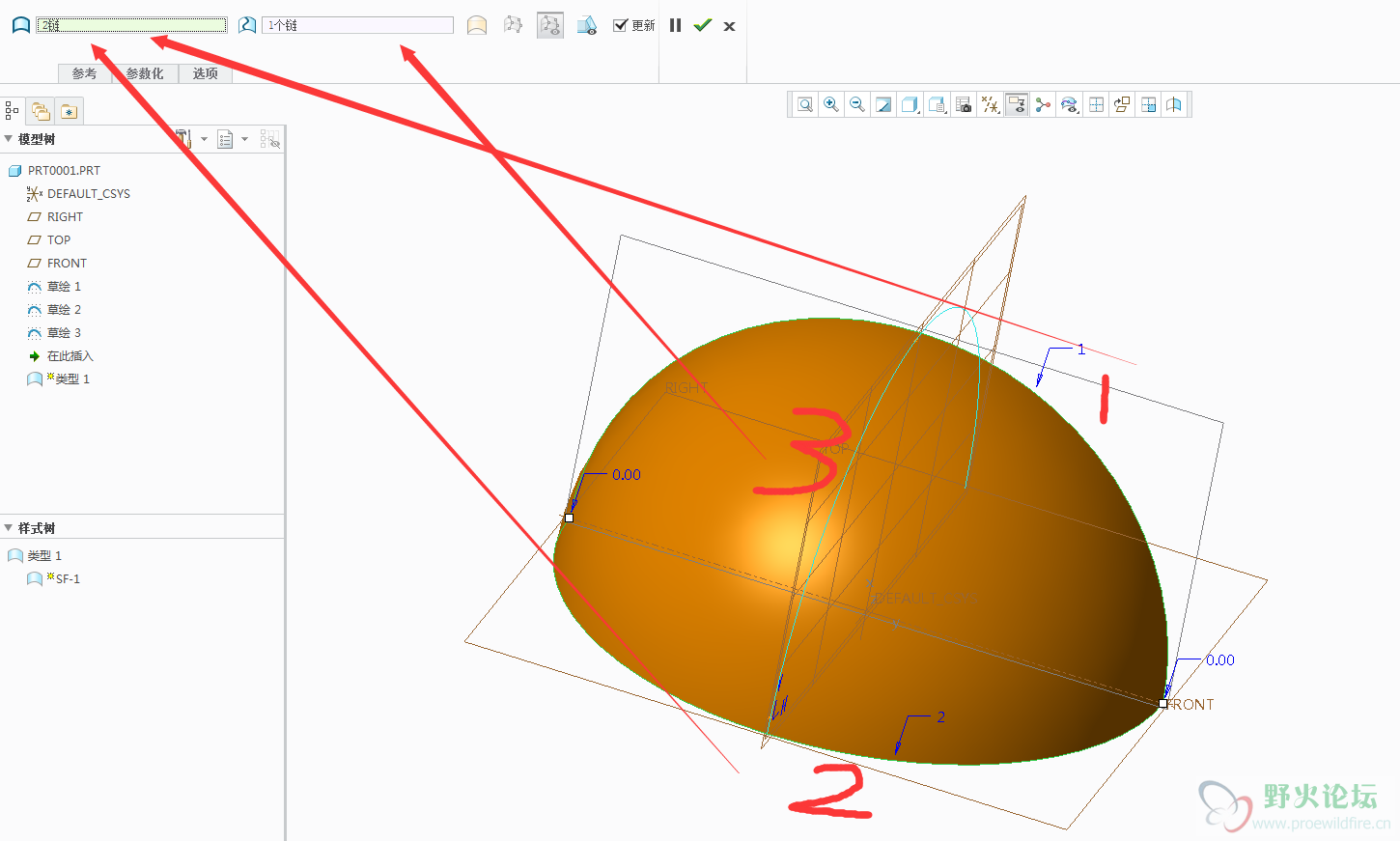

发表于 2018-3-28 14:39 | 显示全部楼层
你选线的顺序错了吧?
像我这样就没问题了
