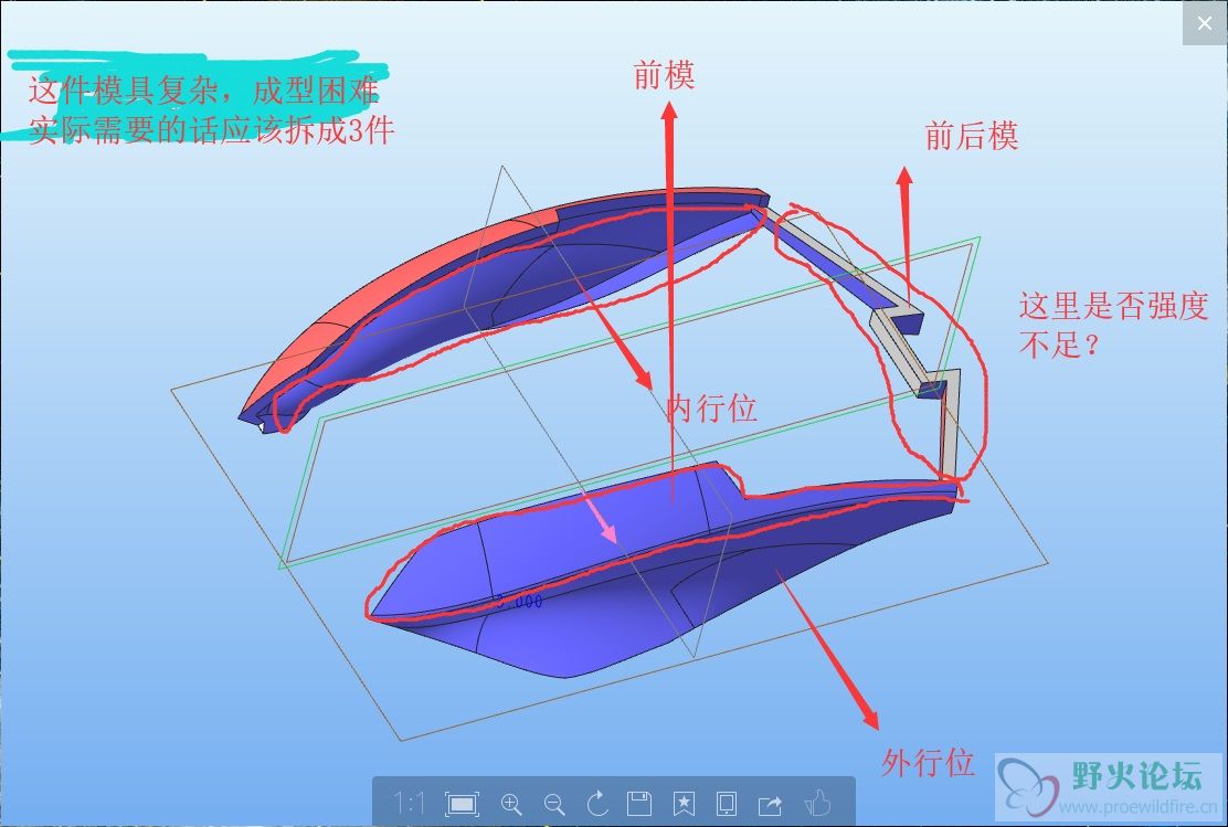

发表于 2018-3-28 08:58 | 显示全部楼层 |阅读模式
请各位大佬指导

发表于 2018-3-28 11:19 | 显示全部楼层
略显粗糙呀

 楼主| 发表于 2018-3-28 13:07 | 显示全部楼层
是很粗糙,没有后续教程,就不知道后续怎么优化,所以发上来请大家指导的。想学点东西真难

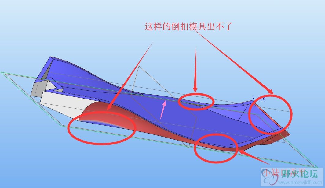

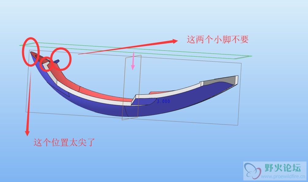

发表于 2018-4-5 13:58 | 显示全部楼层
尖尖的地方应该倒角再拆

 楼主| 发表于 2018-4-8 08:04 | 显示全部楼层
Sir潘 发表于 2018-4-5 13:58
尖尖的地方应该倒角再拆
谢谢您啊,我再拆一下看看
