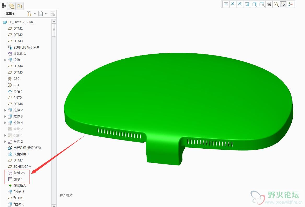

请问如何将此零件的外表面加厚0.5啊,如图看步骤

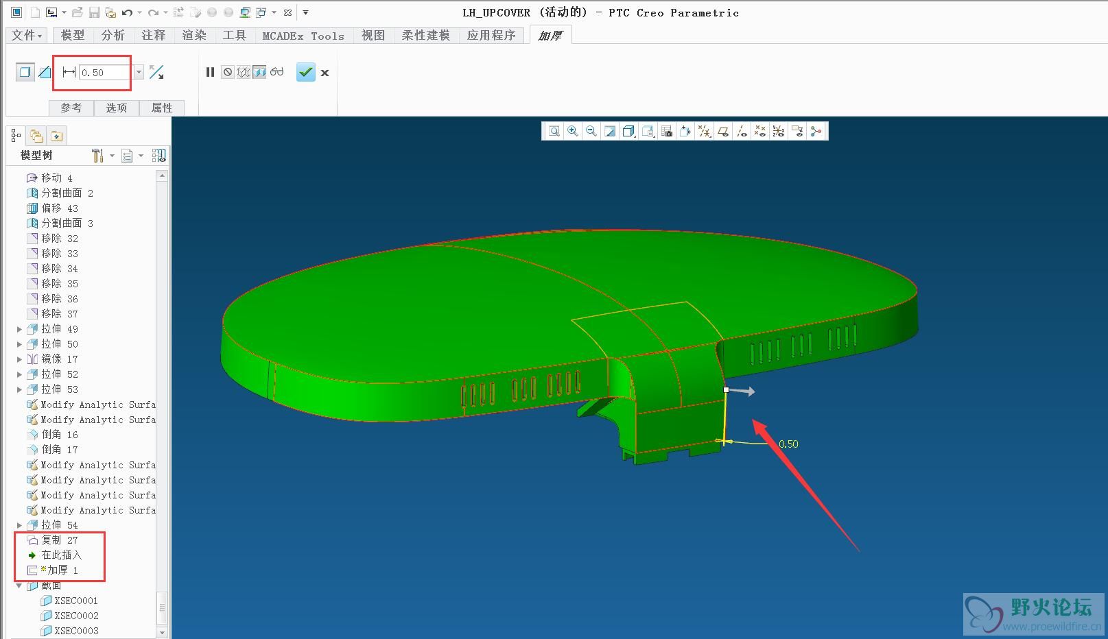

 楼主| 发表于 2018-3-27 12:16 | 显示全部楼层
如上这样操作显示错了,我用额是3.0

发表于 2018-3-27 15:21 | 显示全部楼层
可以加厚,模型树拉到上面去加厚。如图

 楼主| 发表于 2018-3-27 15:38 | 显示全部楼层
zouloveqq88 发表于 2018-3-27 15:21
可以加厚,模型树拉到上面去加厚。如图
是可以,但是做好后,再拉倒后面的话,全部飘红

发表于 2018-3-27 15:40 | 显示全部楼层
所以你要先加厚,再做后面的步骤。但看你这个零件很多倒扣,结构复杂,有的地方无法出模。

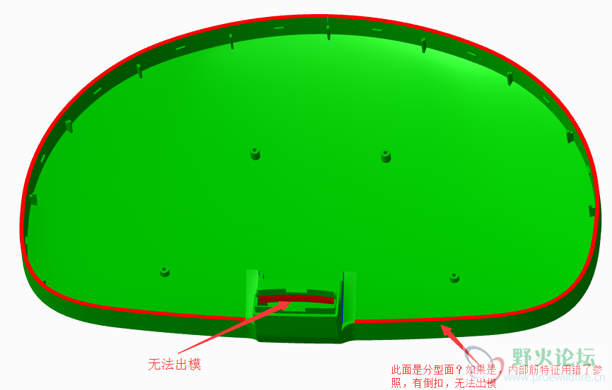

发表于 2018-3-27 15:49 | 显示全部楼层
heysleep 发表于 2018-3-27 15:46
现在有办法处理吗?加厚的事情
不是说了么,先加厚,再做后面的结构。只是从你的图上看有些结构无法出模需要改进。

发表于 2018-3-27 17:43 | 显示全部楼层
罗二勇 发表于 2018-3-27 17:21
请教老师,为什么这个筋用错了就没办法出模呢
这个一时半会儿说不清。和模具有关,如果产品有倒扣,能做插穿处理就做插穿处理,不能做插穿处理,就要考虑产品加工可行性,在模具上可以通过加滑块或者斜顶的方式解决,对于那些模具都无法处理的倒扣,就无法开模。
