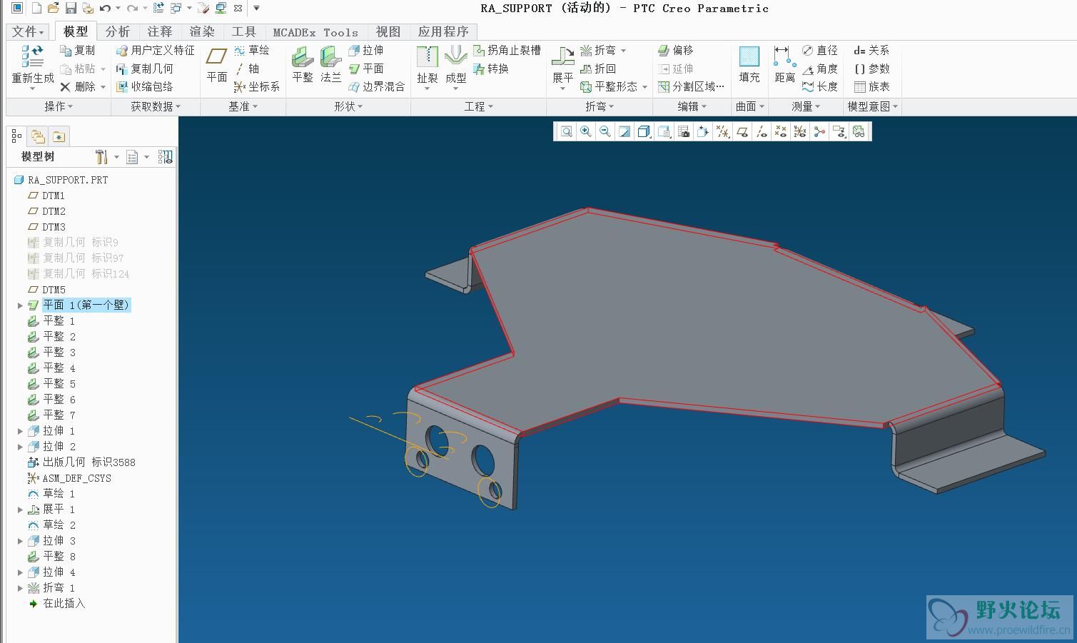

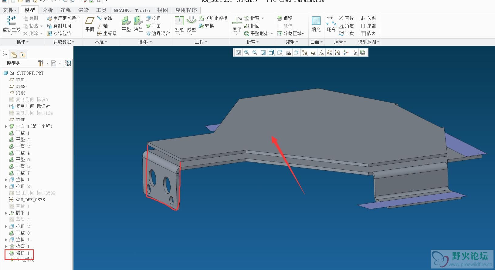

钣金这边如何处理啊,沿着红线下来,上面是偏移的。
113
153
 楼主| 发表于 2018-3-26 11:23 | 显示全部楼层
4个孔还是保持在原来的那个位置。我用的creo3

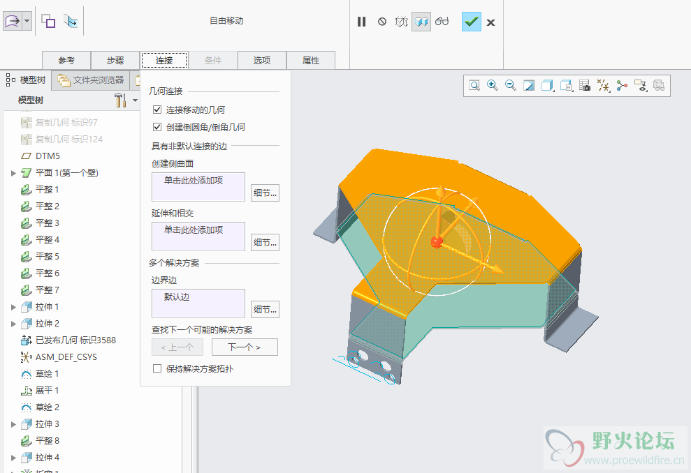

发表于 2018-3-27 01:29 | 显示全部楼层
用柔性建模直接偏移基材,选项中勾选连接移动的几何就行了

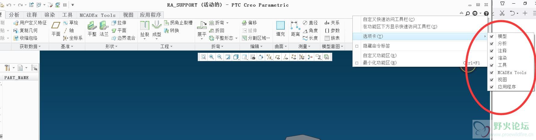

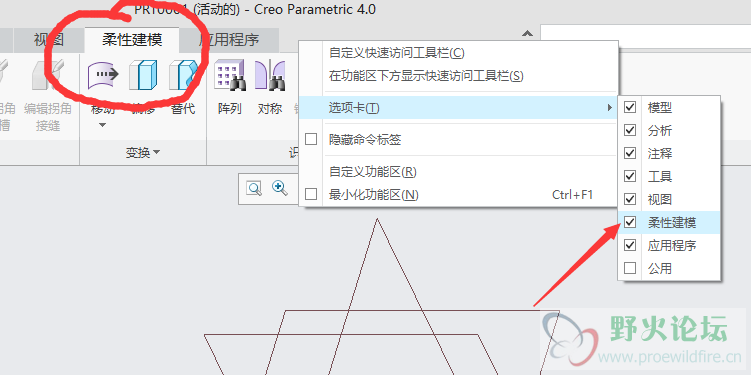

发表于 2018-3-27 13:56 | 显示全部楼层
在菜单栏右侧空白处右键,将选项卡中的柔性建模勾选上就行了

 楼主| 发表于 2018-3-27 14:21 | 显示全部楼层
3.0钣金模块好像没有

发表于 2018-3-27 21:37 | 显示全部楼层
3.0有的,我以前用过,应该是你软件安装不完整吧
