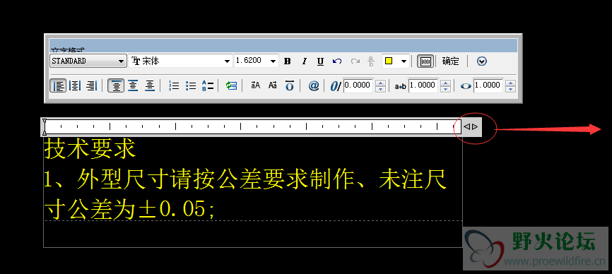

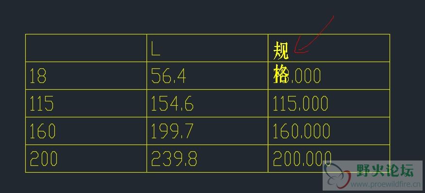

为什么转DWG字体会换行了,明明还有位置?

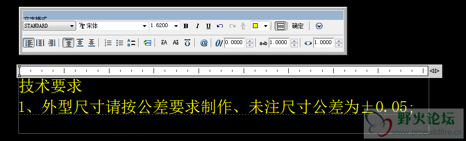

是你输入文字的框不够了,如下图片所示

楼上答非所问,应该是配置问题吧,是Creo绘图转DWG文件就会这样,我也遇见这样的问题,麻烦有知道的大神告诉我解决办法,每次去CAD图里修改很麻烦,不能一次设置到位吗?

转为CAD时,设置框内选择“勾画全体字符”试试

应该是proe的字体不对吧。换成仿宋试试。

应该是字体问题,creo用宋体就可以了

导出的时候不要勾选“导出多行注解为MTEXT”,就ok
