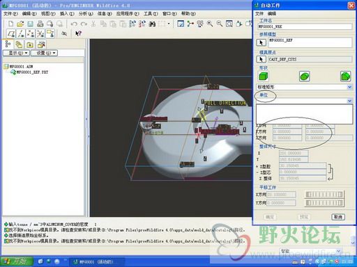

在设计分型面时在装配完模型,弄好收缩率后无法自动创建工件,初步判断是因为无法设置单位,请高手指点.
 楼主| 发表于 2008-11-10 21:27 | 显示全部楼层
单位一栏下拉菜单没有显示,然后下面的偏距也无法输入.不知道这个问题怎么解决

安装PROE的时候要把附加功能选项打上勾。

建议不要用“创建工件”按钮,手工加就可以了。
