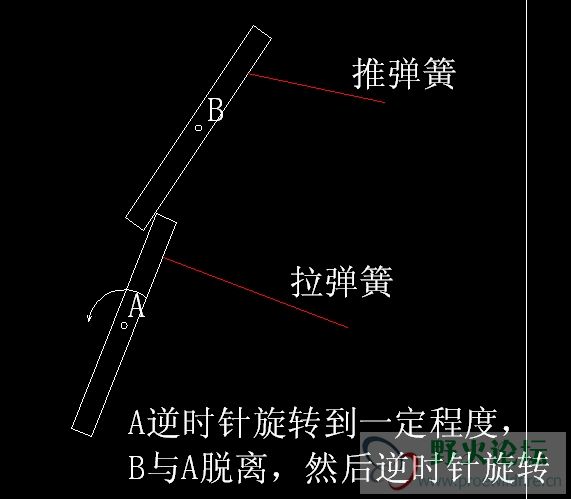

我想作一个机构模拟图示的机构,但是作不出来,麻烦高手指点一下,应该是非常简单的
 楼主| 发表于 2008-11-10 21:24 | 显示全部楼层
模型里面的元件我已经画好了,另外还请教一下,我是插入cad的dxf文件后作的模型,dxf里面那些多余的线有办法去掉么?

我试着作了一下,为什么块A会穿过其他组件自由运动啊?

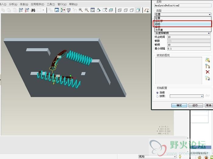

发表于 2008-11-19 22:27 | 显示全部楼层
用分离的凸轮。
对你的prt改了点。方便做凸轮。
做好了。上传的是4.0的asm和prt文件
在仿真里用动态分析仿真。
有录像要的短消息我。

 楼主| 发表于 2008-11-20 13:45 | 显示全部楼层
首先非常感谢balance
我下下来试了一下
里面还有个疑问,为什么在拖动元件定义快照的时候,软件不能自动判断元件的边界,块A、B会旋转到基座的内部?请问软件可以自动判断元件有无发生冲突么?
另外,你注意到没有,里面有很多线条,那是我在cad里面画的,插入后的多余的线条,请问这些多余的线条有办法去掉么?
