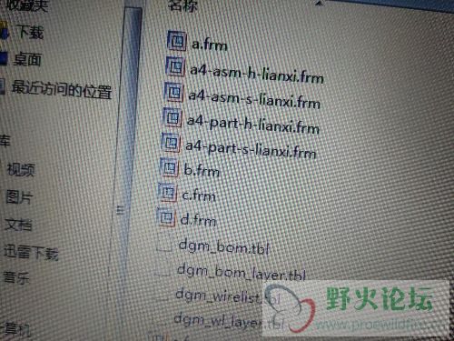

你们好,我想向你们请教一个问题:别人发给我的一个格式文件frm打不开,它的图标和系统是不一样的,打开之后出现:creo toolkit 注册表文件C:\Program Files\KeyShot6\Plugins\Creo3.0 64bit\protk.dat[来自 config.pro关键字 PROTKTAT]         小弟在此谢过了!

第一步找到你的config.pro文件,用记事本方式打开。
第二步在config.pro文件里查找format_setup_file的指定路径,记住这个路径,因为format_setup_file就是指定.frm文件放置路径的。
第三步将别人给你的.frm文件放在第二步指定路径的文件夹里。
第四步打开pore,新建一个绘图文件,指定模板点选格式为空,在格式栏点选浏览找到别人给你的.frm文件,点预览,再点打开。

发表于 2018-3-24 11:02 | 显示全部楼层
右单击选择打开方式能打开吗?
 楼主| 发表于 2018-3-24 11:07 | 显示全部楼层
360797539 发表于 2018-3-24 11:02
右单击选择打开方式能打开吗?
可以进入creo的页面,不过什么都没显示。

发表于 2018-3-24 11:20 | 显示全部楼层
frm是数据库文件 有啥用。。。
 楼主| 发表于 2018-3-24 13:40 | 显示全部楼层
yanlijun0522 发表于 2018-3-24 11:20
frm是数据库文件 有啥用。。。
格式文件,相当于模板吧

发表于 2018-3-24 14:31 | 显示全部楼层
先打开CREO,再把frm格式文件拖进去,你的文件名是不是少点    .    或是不是有空格

发表于 2018-3-26 15:23 | 显示全部楼层
config.pro中删除相关项!
发表于 2018-3-31 00:37 | 显示全部楼层
注意一点.frm文件放在指定的文件里后,要将.frm文件后面的数字删除才能打得开
 楼主| 发表于 2018-4-3 09:37 | 显示全部楼层
我的问题是出在我的frm文件被加密了,谢谢各位的回答,非常感谢!
