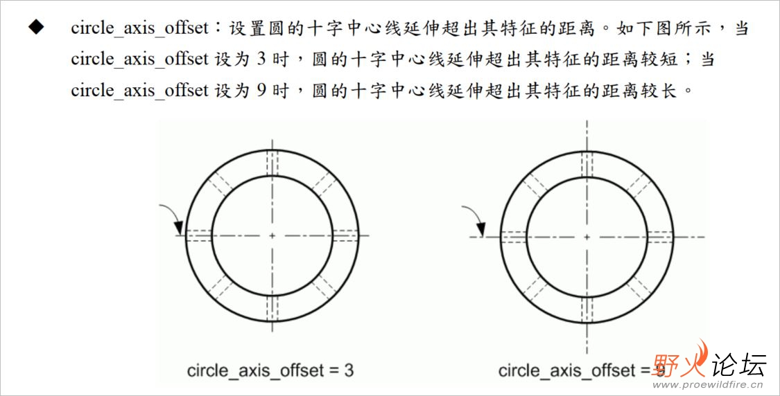

[求助] 中心线的长度如何调整。

发表于 2024-8-3 09:36 | 显示全部楼层
circle_axis_offset 9
帮了大忙了,谢谢!
