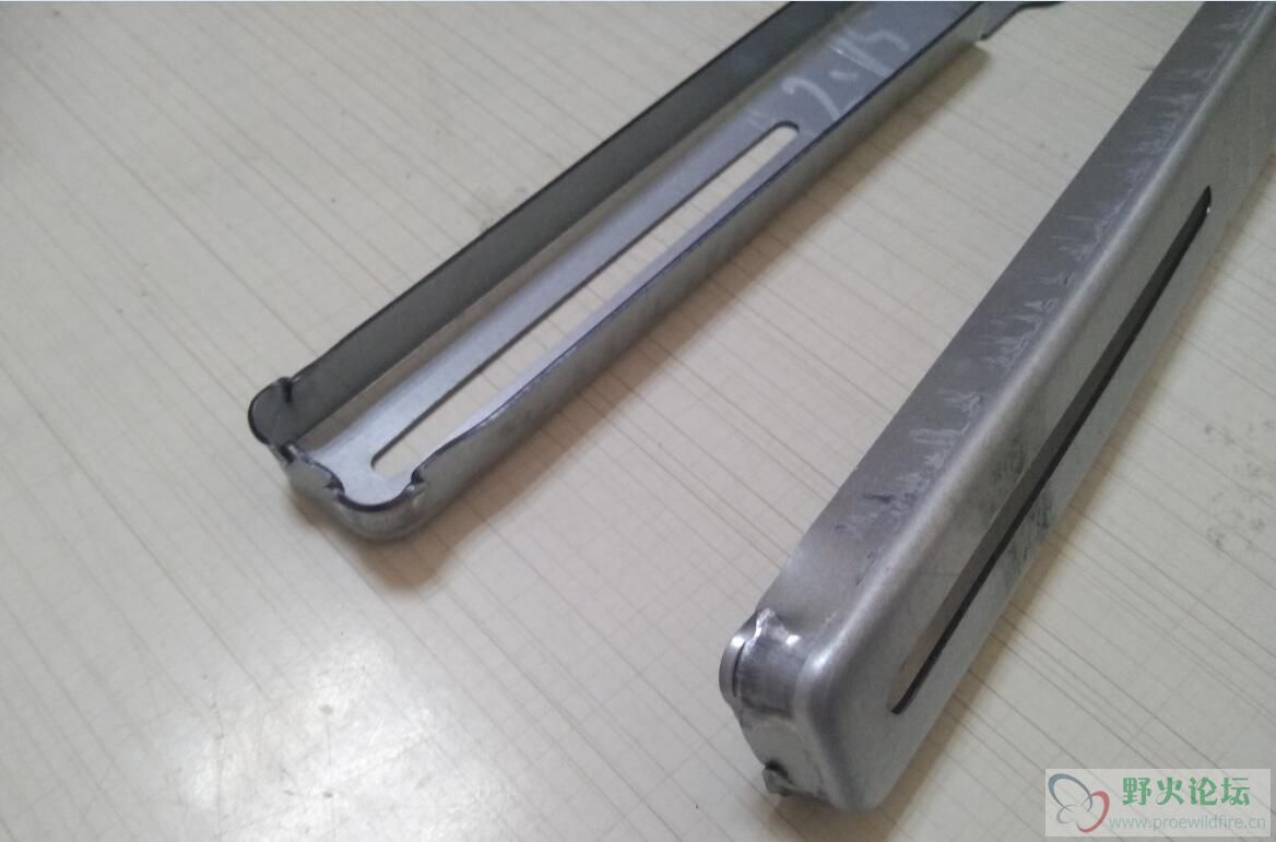

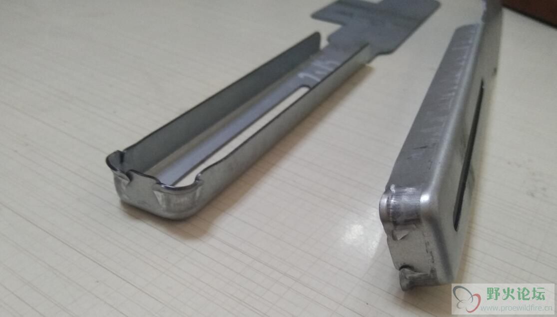

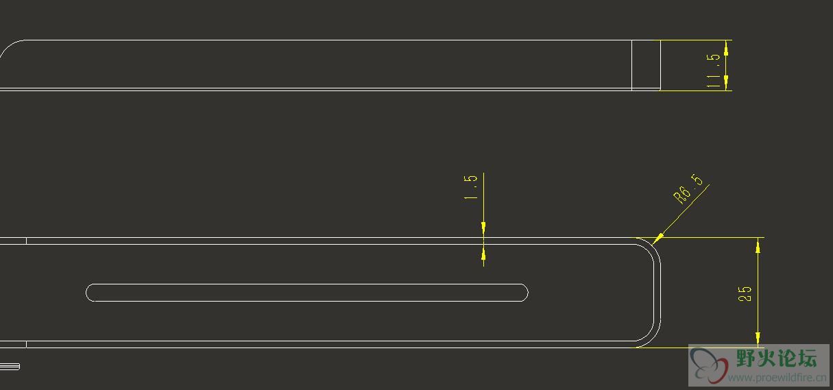

如图所示,板1.5MM镀锌板
在外面开模压边,成型效果不好。
有大神能出手指点一二吗?

发表于 2018-3-23 16:15 | 显示全部楼层
太厚,
能增加止裂吗 ?

能增加止裂吗 ?
能够做到平整可以试试
允许修边

是不是冲压深度太大了
发表于 2018-4-20 16:27 | 显示全部楼层
这个我厂里也做过类似的,不过我这里的做法是把料算大一点,比如需要10mm深,但我实际压下去20mm深,这时候下面的10mm是完好的,上面的就会麻花了,然后就是铣床铣平,得出自己所需的高度,我们做的时候料是3.0厚的,希望能对你有锁帮助

这个我厂里也做过类似的,不过我这里的做法是把料算大一点,比如需要10mm深,但我实际压下去20mm深,这时候 ...
可以了,只是模具厂开模的时候深度只有10,没法做深了。

典型内R角设计不合理
