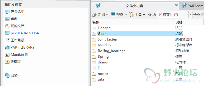

如图,GBlib标准库下其他的都能调出来,齿轮库为什么调不出来了?用了备份的标准库替换后也不起作用。求大神解答。

文件夹里有模型但是看不到?

这种情况我也遇到过,可能是 Gear  文件夹里面有一个后缀为 .mnu的文件没有配置对
楼主可以参照其他文件夹中的 .mnu文件编制语法自行调整,
更简便的方法,可以直接将 此文件夹中的 .mnu 文件删除,也不太影响使用
