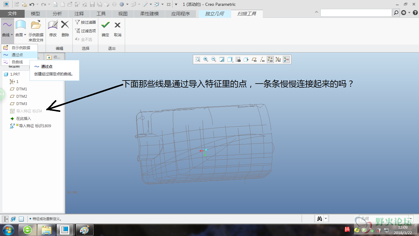

今天在学习造型的时候看到jiangxin大大发的这个帖子    一个简单的逆向练习
http://www.proewildfire.cn/thread-36601-1-1.html
(出处: 野火论坛)
请问那位大神知道下面prt中那个独立几何特征的线是怎么来的,万分感谢
1.prt.rar

 楼主| 发表于 2018-3-24 10:19 | 显示全部楼层
第1个特征我知道是抄数出来的,我问的是第2个独立几何特征是怎么做的,这个我也是在别的贴吧上看到的。就是不明白别人是怎么把抄数点变成线的。(第1个特征是那个贴吧的楼主发的,第2个特征是别人回复的)

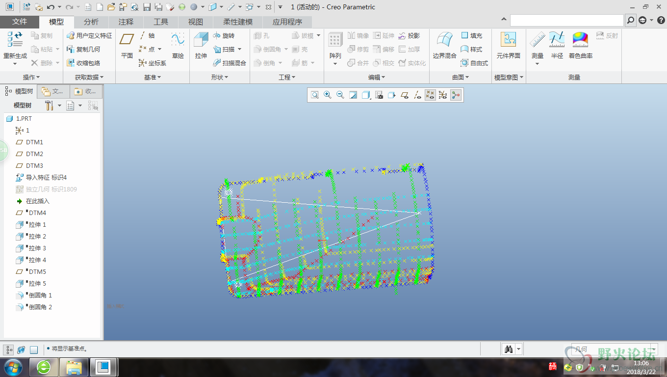

发表于 2018-3-24 11:21 | 显示全部楼层
拉伸等操作即可
通过点一个个连接的

发表于 2018-3-25 07:16 | 显示全部楼层
重新造型、建立平面与小平面相交就可以得到线。但是这些线不光滑、我们可以参考点画构造线。还有一些专门抄数软件可以自动分割出线。
发表于 2018-3-26 16:39 | 显示全部楼层
用的是surfacer做出来成IGS格式加进PROE

发表于 2018-3-28 10:15 | 显示全部楼层
yzd0703 发表于 2018-3-24 16:44
手动连接的吗?不可能吧,那么多的点。
是的,按住ctrl,这个图我前天画了
