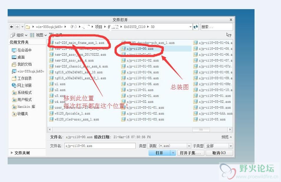

[已解决] Creo 3.0 怎么把总装图移到文件夹第一的位置,每次打开第一个文件就是总装图。
发表于 2018-3-22 11:17 | 显示全部楼层 |阅读模式
我的意思是:软件打开工作目录的第一个文件就是总装图,不用去找。(方便生产的人找,而不用输入总装图号,产线上的人可能不知道总装图号)

发表于 2018-3-22 11:26 | 显示全部楼层
文件名称第一个位填1
836
1138
发表于 2018-3-22 13:30 | 显示全部楼层
我的习惯是在前面加   0-XXX
这样每次打开都会在最前面
拥抱阳光,转身心晴!
回复 2 0
1155
1468
发表于 2018-3-22 13:48 | 显示全部楼层
话说,
你喜欢什么名,
自己命名一下,搞定
58
62
发表于 2018-3-22 13:52 | 显示全部楼层
楼上正解,我一般都是按照不同的组,分000或者001或者002,这样分类依次建立父项和子项。
82
1456
252
版主
2225
热心助人勋章优秀会员勋章斑竹勋章希望之星勋章宣传大使勋章
重命名
106
2690
300
3832
热心助人勋章宣传大使勋章优秀会员勋章希望之星勋章
发表于 2018-3-22 18:05 | 显示全部楼层
根据文件装配的父子关系,
在文件名称前加数字,
辈份越低,数字越大,
同一辈份的文件,其前面有几位数字是相同的,
后面的数字再根据装配先后变化。
文件名称大楖框架,在设计之初应该有所规划的。(可以预留数字间隔,文件添加文件)
这个类似于*氏家谱吧,一看文件名称前面几位相同,就知道祖上三代来自同一个装配。
发表于 2018-3-27 18:02 | 显示全部楼层
根据公司文件规格类型命名,之后你可以用字母循序排列,如A001-XXX , B001-XXX,你想要排在最前面的,以A开头,其次类推到 B和C
发表于 2018-4-11 11:00 | 显示全部楼层
重命名000之类的都可以轻松搞定了
