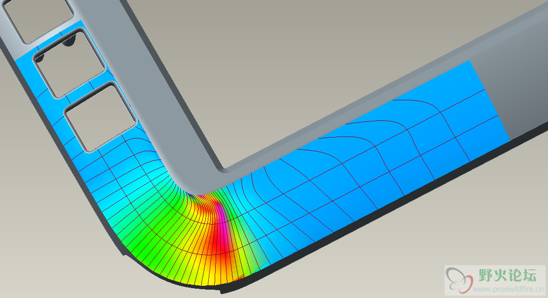

请问各位大神,这个面要怎么调才能调好,已经试过了各种方法,拆面补面什么的,到时在拐角那个地方总是有突变。。。请大神指点
https://pan.baidu.com/s/1cdSXA83NoXGtkw4Pa3DIzA
这次补上模型的链接,因为附件太大传不了,所以放度娘盘了。

发表于 2018-3-22 14:55 | 显示全部楼层
发STP

发表于 2018-3-22 14:56 | 显示全部楼层
光发张图片别人真的很难理解

发表于 2018-3-23 18:59 | 显示全部楼层
调两个拐角曲线,直接用圆弧画,铺面就很顺

 楼主| 发表于 2018-3-26 11:15 | 显示全部楼层
STP已经补上了,请大神指点

 楼主| 发表于 2018-3-26 11:18 | 显示全部楼层
拐角那曲线和圆弧都试过了,还是不行,刚接触曲面,已经完全不知道要调哪里了~~

发表于 2018-3-26 11:22 | 显示全部楼层
上PRT文件,给你看看

 楼主| 发表于 2018-3-26 15:13 | 显示全部楼层
xtjevfhp 发表于 2018-3-26 11:22
上PRT文件,给你看看
https://pan.baidu.com/s/1u1azhjBCyAFFgLlZ9wj9bA   这个是PRT

发表于 2018-3-26 16:24 | 显示全部楼层
我看你的PRT,你做面的时候用的是样条曲线?而且是一整条都是,我不知道你为什么要用样条画圆弧,其实直接用直线和一个圆弧或者圆锥曲线可以画成的,你却用样条来代替。还有铺面的时候尽量不要用样条曲线,除非迫不得已,用样条曲线的时候点也不宜过多。
