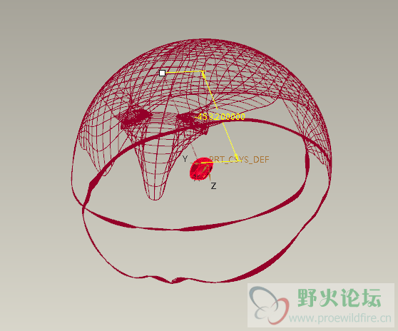

感觉我画的没问题,怎么抽壳抽不了

抽壳和曲面最小圆角有关

抽壳??这些好像是曲面,怎么能抽壳??

通常是局部曲率太大的原因!

 楼主| 发表于 2018-3-22 10:10 | 显示全部楼层
茶几 发表于 2018-3-22 08:37
抽壳??这些好像是曲面,怎么能抽壳??
我实体化过后抽壳也抽不了

 楼主| 发表于 2018-3-22 10:11 | 显示全部楼层
futurism 发表于 2018-3-22 08:45
通常是局部曲率太大的原因!
怎么样调整哦

发表于 2018-3-22 11:24 | 显示全部楼层
检查曲率,调整曲线,这个很麻烦!

 楼主| 发表于 2018-3-22 13:17 | 显示全部楼层
futurism 发表于 2018-3-22 11:24
检查曲率,调整曲线,这个很麻烦!
能出个教程演示吗

发表于 2018-3-22 13:42 | 显示全部楼层
我以前 也遇到过,当时的情况是倒完圆角或者整合后的曲面存在相交或者破面的情况,个人建议你把过度面改成直面,等抽完壳,再去修饰那些边角。

发表于 2018-3-22 13:43 | 显示全部楼层
有没有prt档,放出来帮你抽下试试
