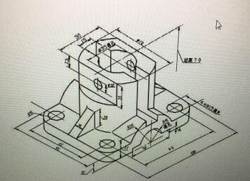

请问是什么标注法?又是如何标注????
如图?
如图?

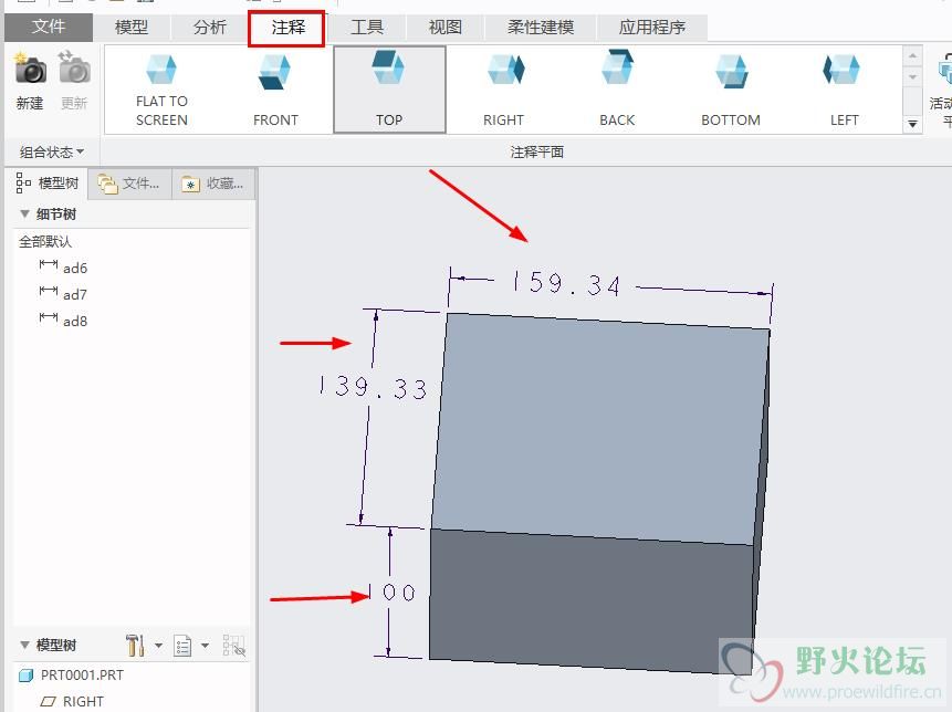

发表于 2018-3-21 15:37 | 显示全部楼层
这个是在注释里面标注的。Creo选项卡有一栏注释,就是标这个的。

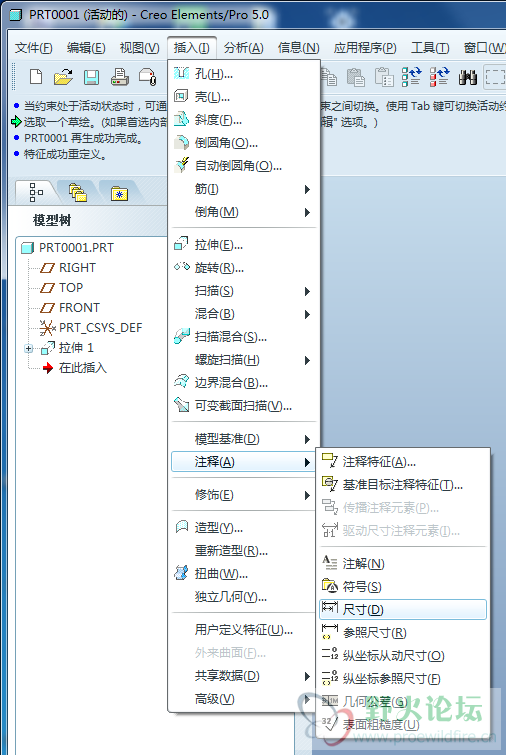

发表于 2018-3-21 18:33 | 显示全部楼层
hbcxw@sina.cn 发表于 2018-3-21 15:44
我用的是proe,是不是注释里面的显示模型注释这个选项?
在插入里面。
拥抱阳光,转身心晴!

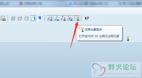

839
1142
发表于 2018-3-21 18:34 | 显示全部楼层
一定要把这个打开,  不然显示不出来
拥抱阳光,转身心晴!
