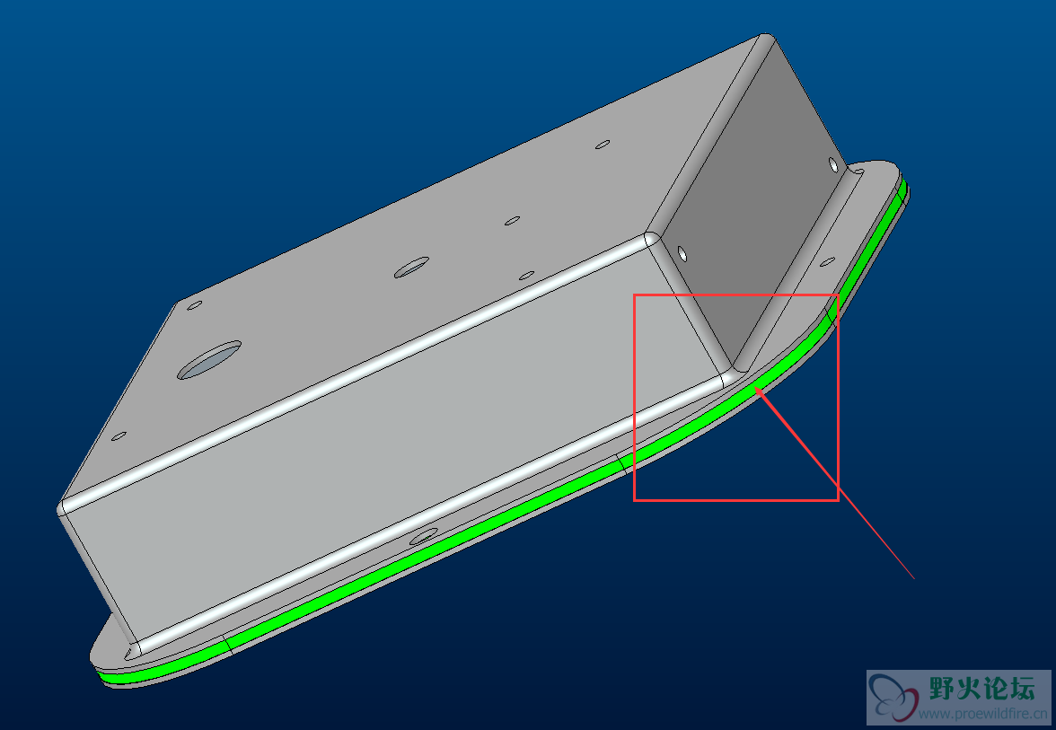

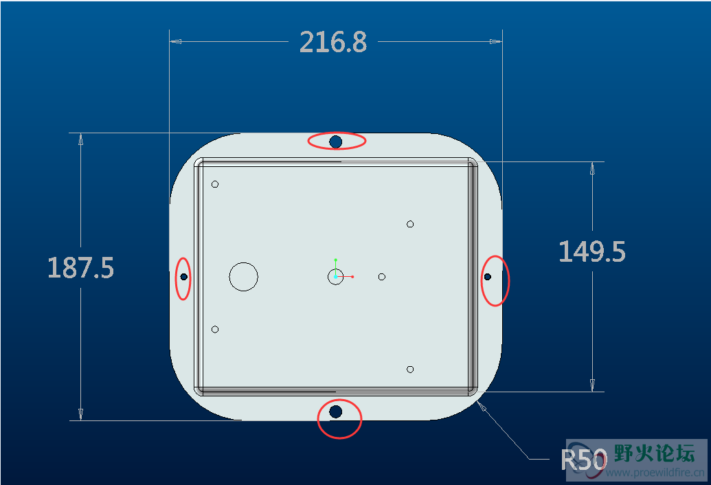

昨天打样的一个接线盒由于上下盖的固定孔位不够,导致接线盒里面进水。
请教下大家,如下图:上下盖孔位如何设计才合理?有没有公式?中间绿色的是硅胶圈,导致进水大概位置是4个R角这个位置(03图),其他孔位我都是堵死的。

发表于 2018-3-20 21:48 | 显示全部楼层
你按键背面怕是挖空了一部分的吧?看着像是四个角的粘胶位太少所以导致容易从四角入水,不影响装配的情况下R角给小些,加大粘胶位试试看喽

发表于 2018-3-21 08:05 | 显示全部楼层
减小R角,螺丝的数量少了,1.5的料4个螺丝间距过大,肯定有变形的现象,建议做8个螺丝的固定

 楼主| 发表于 2018-3-21 09:38 | 显示全部楼层
iskgjj 发表于 2018-3-20 21:48
你按键背面怕是挖空了一部分的吧?看着像是四个角的粘胶位太少所以导致容易从四角入水,不影响装配的情况下 ...
你好,因为需要配合另外一个零件的衔接所以R角才这么大的。你所说的加大粘贴位是增加螺丝孔位吗?因为绿色部分是硅胶圈是没有粘贴性的。需要怎么加固定孔位更加合理点?另外,由于加工工艺还焊接(R角处),焊接后打磨,所以上盖的与下盖衔接的平面不是很平整(R角处)。

 楼主| 发表于 2018-3-21 09:39 | 显示全部楼层
你好,因为需要配合另外一个零件的衔接所以R角才这么大的。需要怎么加固定孔位更加合理点?有没有一些公式,或者类似的经验总结?另外,由于加工工艺还焊接(R角处),焊接后打磨,所以上盖的与下盖衔接的平面不是很平整(R角处)。

发表于 2018-3-21 10:08 | 显示全部楼层
JUN565764045 发表于 2018-3-21 09:38
你好,因为需要配合另外一个零件的衔接所以R角才这么大的。你所说的加大粘贴位是增加螺丝孔位吗?因为绿 ...
可能我理解错了,你这个像是在中间包了一个硅胶圈.

发表于 2018-3-21 13:19 | 显示全部楼层
你所说的 上下盖衔接的平面不是很平整 这有可能导致进水的原因,建议配合之前打磨下

发表于 2018-3-22 11:37 | 显示全部楼层
问题描述不是很清楚,是焊接后加密封圈还是焊接前,螺丝位置按对角+中心的思路设计

发表于 2018-3-23 14:12 | 显示全部楼层
钣金变形造成的缝隙,
1多加螺丝固定
2.法兰边压一圈筋
3.如果外观不重要可以加压垫片

发表于 2018-3-30 10:28 | 显示全部楼层
单边孔位的数量必须保证安装后螺丝对称施力;硅胶材质不要过硬;硅胶进螺丝的孔位不要过大,硅胶必须完全包裹螺牙。
IP防护等级的产品,如果不是外壳的间隙导致防护失效,就从你的防护理念入手:你这种防护是利用硅胶受力产生的弹性变形去充分填充间隙达到防护要求,如果不是外壳的问题,从硅胶的材质和安装后的受力分析去分修改。
IP65的等级,你的结构方案绝对是可行,硅胶改善下是没问题的
