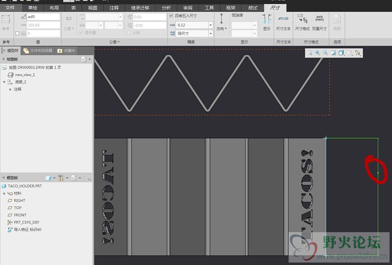

如图,标注数字太小了,怎么调谢谢

绘图窗口下,点文件>准备>绘图属性>详细信息选项>更改 在弹出的框框中找到text_height 修改大小值点应用确定
