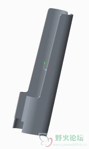

请问怎么样加工,成本最低(保证精度)

个人看法这个只有压铸比较高效和低成本

这种只能是冲压的,产品比较小要料带电度。

个人觉得开个钣金冲压折弯模具就好了,量越大成本越低

型材挤出+机加工

不赞同,压铸成本高,做完后也还是要机加工开孔。我觉得铝挤+机加工,方便,省钱,精度高。

铝挤+机加工,大概要多少钱一件

请问这样加工的话一件的成本是多少?

尺寸都没有,别人怎么回答你呢
